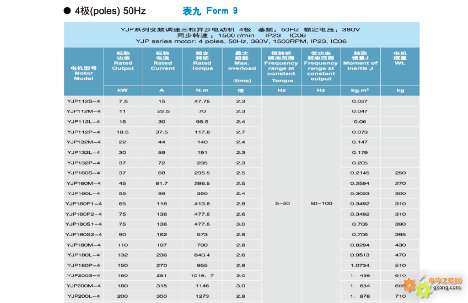

名牌打错啦,产品样本部分截图。

我也觉得不可能 他的个头也很小 还没有普通30千瓦电机异步电机大 一开始我还以为是个直流电机

明明是异步马达,为什么标示同步转速?有意思吗?

铭牌上写着三相异步

连铭牌数据都出错,估计电流是正确的,功率搞错了。到目前为止,我见过的国产设备的说明书或多或少都有错别字,说明书说不明白更是常见,但铭牌的主要参数出错确实罕见。
