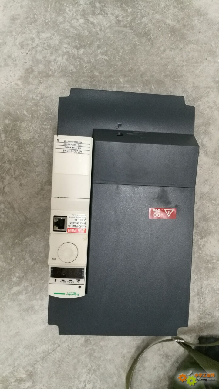

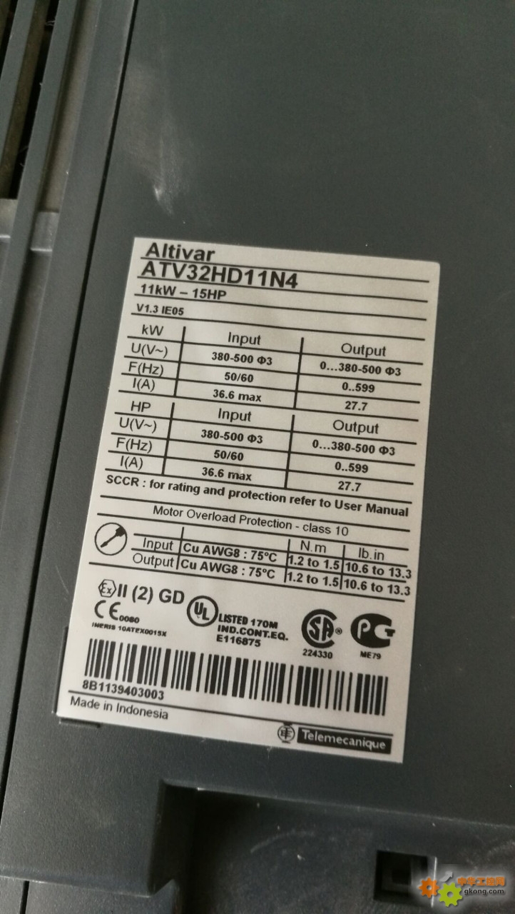

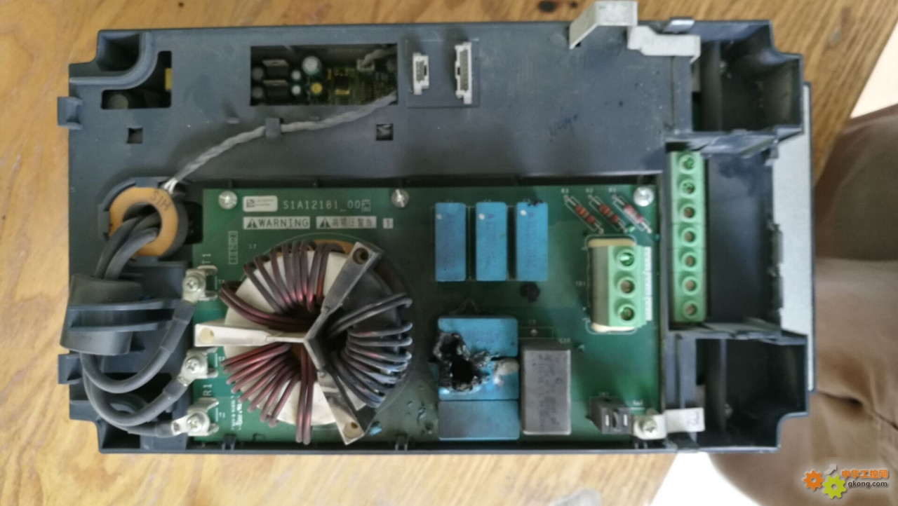

设备上配的用的也不多。昨天使用中说是停机了,操作人员看到控制柜有烟出来。经过检查发现是变频器的烟,拆开发现就电容烧了两组 ,整流和逆变用万用表简单测量下觉得还可以。
我想请问下老师 ,这种问题是什么引起的,能不能换几个电容上去,毕竟今年的部门预算超太多了。。。囧。。。。

吸收回路的电容,外部电压高或本身质量问题。

我卖的一台75KW森兰也是烧电容,检查原因是用的发电机,发出来的电压500多伏。

建议送修,不过要是你想练手也是可以的,就怕还有其他部位的故障需要排除。

电容质量问题吧!
但是不排除外部供电问题!

电压400v 应该不算高 是不是和附近几台110kw变频导致电源波形变化有关

500v 这个可怕
