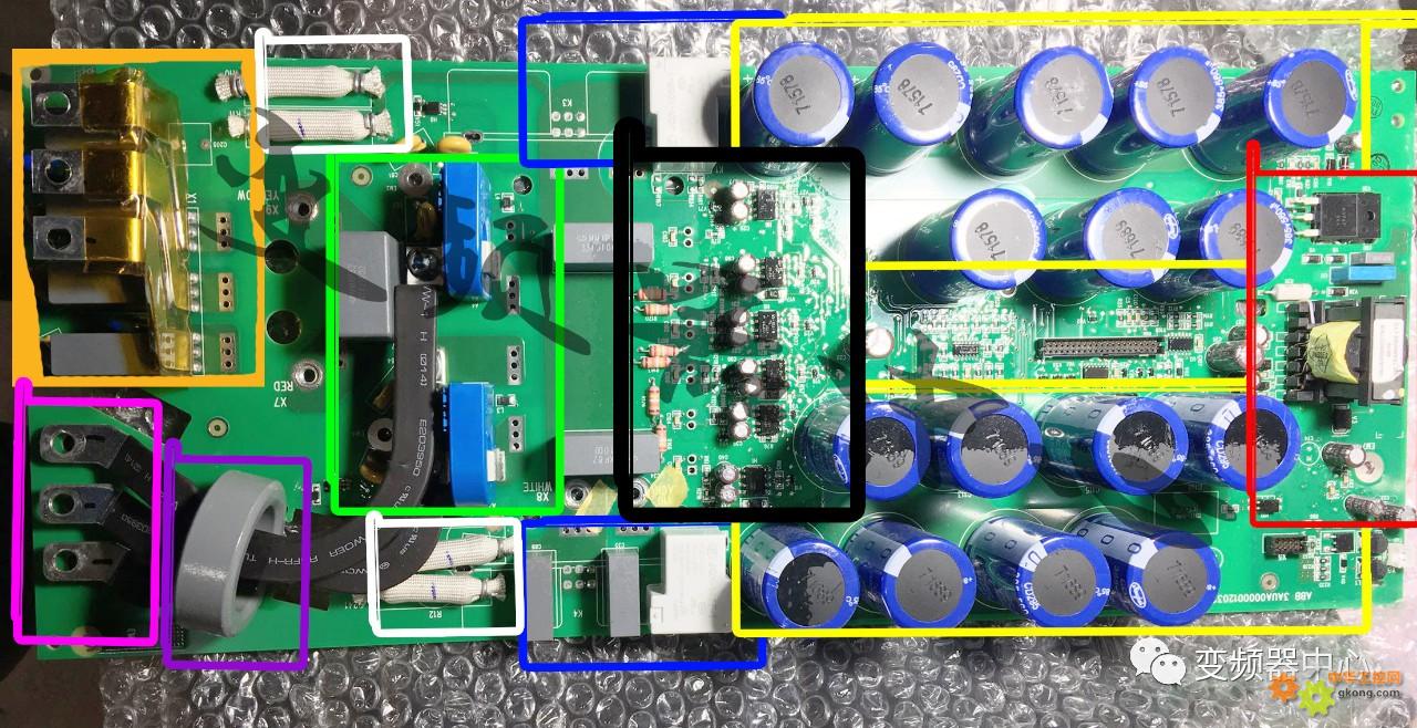

我还是新手,ABB  ACS510   30KW的变频器,把模块炸了,驱动也烧了,求张驱动电路图,有的发给我下’谢谢

一般都没图的,自己画呗。 510炸模块一般主板也报废了,维修成本蛮高的。

帮别人修,材料他自己提供。你知道那双向稳压管是多少V的吗,G,E之间并联那个

18V左右

估计不好找呀,要是炸机了,我们都是买块旧板子换上。

还好,刚刚联系了他,他在那报废板上下2个,,谢谢各位了

楼主你好,我的ABBACS510报过流,实际电流正常,请问是什么原因,谢谢了。

有一些较为简单是示意图,但与实际的出入还是有的,有些阻容件标注不准确,大体方向可以参考一下。ABB的电路板设计思路和国产的差距还是比较大,外国人的想法比较清奇,用的很多元器件国产品牌一般也不会选择。
