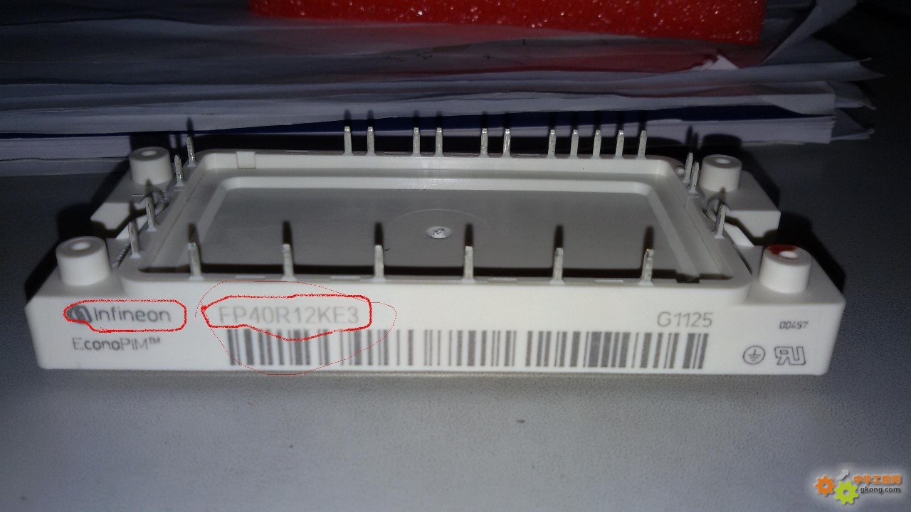

发表于:2016/8/11 9:44:27
#12楼
我怀疑买到的模块有问题。如图,红圈中的型号用手明显感觉到是磨掉了的,重新打印上的。我检查过换下的模没有这种现象。

发表于:2016/8/11 11:11:28
#13楼
有可能啊 小电流打标成大电流 可以看看管芯面积

发表于:2016/8/11 11:17:26
#14楼
那就可能是假货了 小电流的IGBT改为大电流的

发表于:2016/8/11 11:27:14
#15楼
回复 #13楼 雨后出晴WRdU
请教,管芯面积怎么看?是指管脚吗?

发表于:2016/8/11 12:15:18
#16楼
不是管脚 是单个igbt的面积 要把模块上面塑料盖板打开 有风险的

发表于:2016/8/11 16:23:03
#17楼
里面还有元器件有故障
