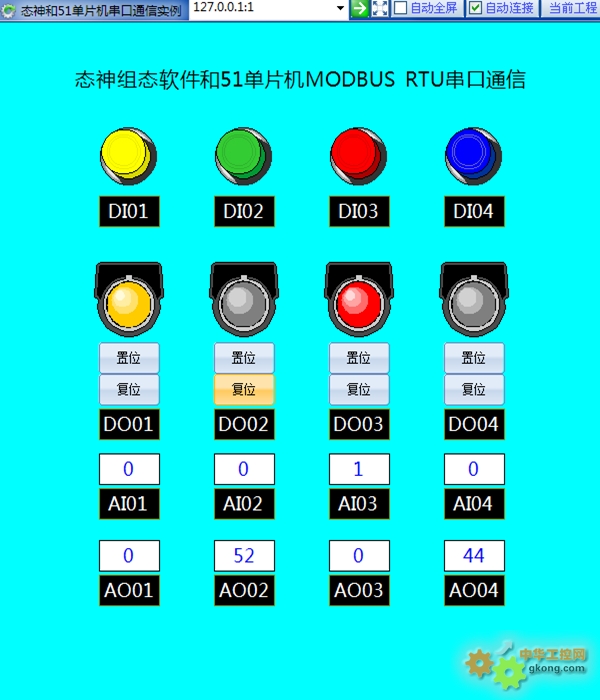

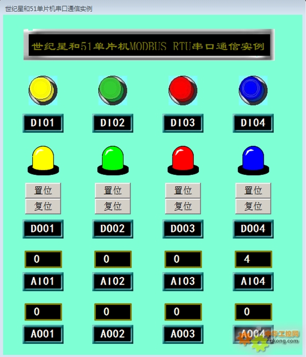

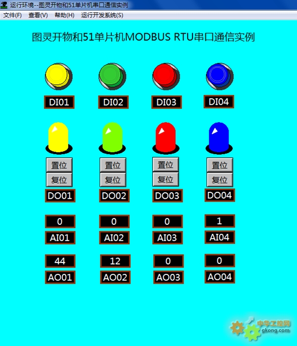

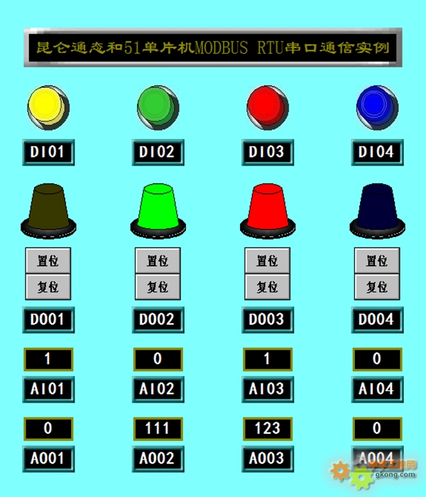

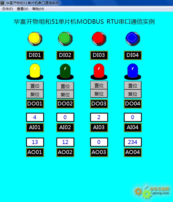

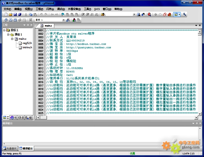

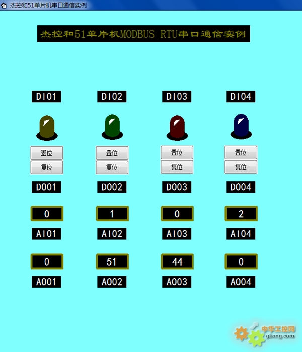

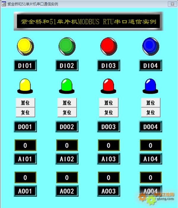

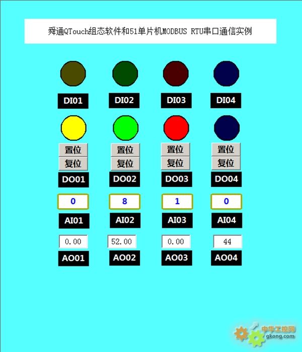

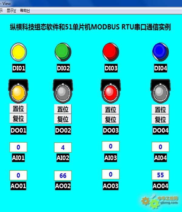

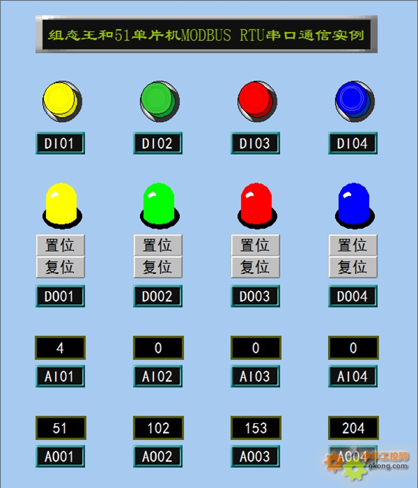

终于完成14种组态软件和单片机MODBUS RTU串口通信
组态软件品牌包括:
组态王、世纪星、紫金桥、力控、杰控、易控、昆仑通态
图灵开物、华富开物、纵横科技、舜通、态神、快控、宝信
单片机程序支持的MODBUS RTU功能码:
01、功能码01:此功能可对单片机4路(甚至更多,可扩展)数字量输出多路进行读操作
02、功能码02:此功能可对单片机4路(甚至更多,可扩展)数字量输入多路进行读操作
03、功能码03:此功能可对单片机4路(甚至更多,可扩展)模拟量输出多路进行读操作
04、功能码04:此功能可对单片机4路(甚至更多,可扩展)模拟量输入多路进行读操作
05、功能码05:此功能可对单片机4路(甚至更多,可扩展)数字量输出一路进行写操作
06、功能码06:此功能可对单片机4路(甚至更多,可扩展)模拟量输出一路进行写操作
07、功能码15:此功能可对单片机4路(甚至更多,可扩展)数字量输出多路进行写操作
08、功能码16:此功能可对单片机4路(甚至更多,可扩展)模拟量输出多路进行写操作

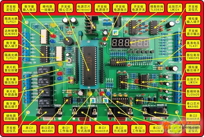

单片机简介:
单片机程序为标准MODBUS RTU串口通信协议,支持01、02、03、04、05、06、15、16等最常用的8个功能码;单片机开发板集成了4路数字量输入、4路继电器输出、4路模拟量输入、4路模拟量输出、1路蜂鸣器输出、6组数码管显示,核心芯片采用STC12C5A60S2双串口单片机。
