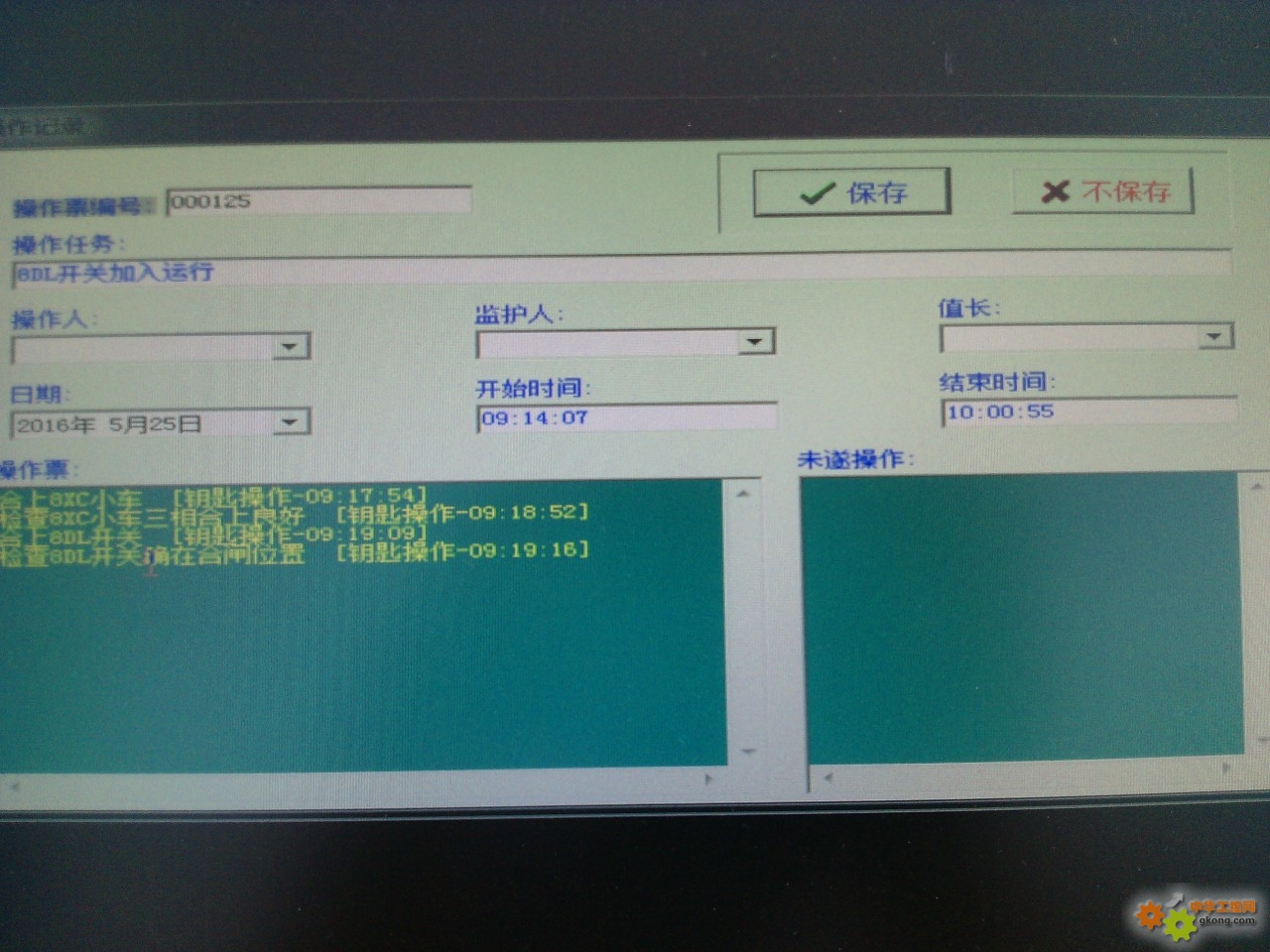

光伏发电站,为安全操作,倒闸操作设计采用微机五防系统。
五防系统单独装一台主机,在高压柜打到远方时,可与站控主机通信(前提是站控主机要开启全站五防操作) ,远程遥控实现高压柜断路器的分与合;在高压柜打到就地时,也可拿着电脑钥匙到高压柜前就地 操作。
想来这请教一下,在这样的系统中,完整的五防操作步骤应该是怎样的呢?

个人理解,五防其实本质就是联锁,通过微机五防保护装置和设备硬联锁,避免人工误操作带来的严重事故

你的五防系统应该还有个模拟图吧!
那个上面就有完整的操作
操作顺序逻辑该软件内置好了
你想乱来是做不了的
我们35KV的站只要按照规矩来想错基本上不可能
要是你不按规定采用跳步会者强制功能那就另当别论!

通过应用,感觉配备的五防系统的确能保证倒闸操作的安全性,但也感觉有些差强人意的地方 。
首先是 ,在倒闸操作完成后,就不能出操作票了,保存的操作记录也只能看,不能打印 。
再者 ,某个操作票保存成了典型票或预存票,事后打开后,不能编辑 ,只能打印  。
感觉不怎么方便 ,不知大家认同我的看法 吧?
