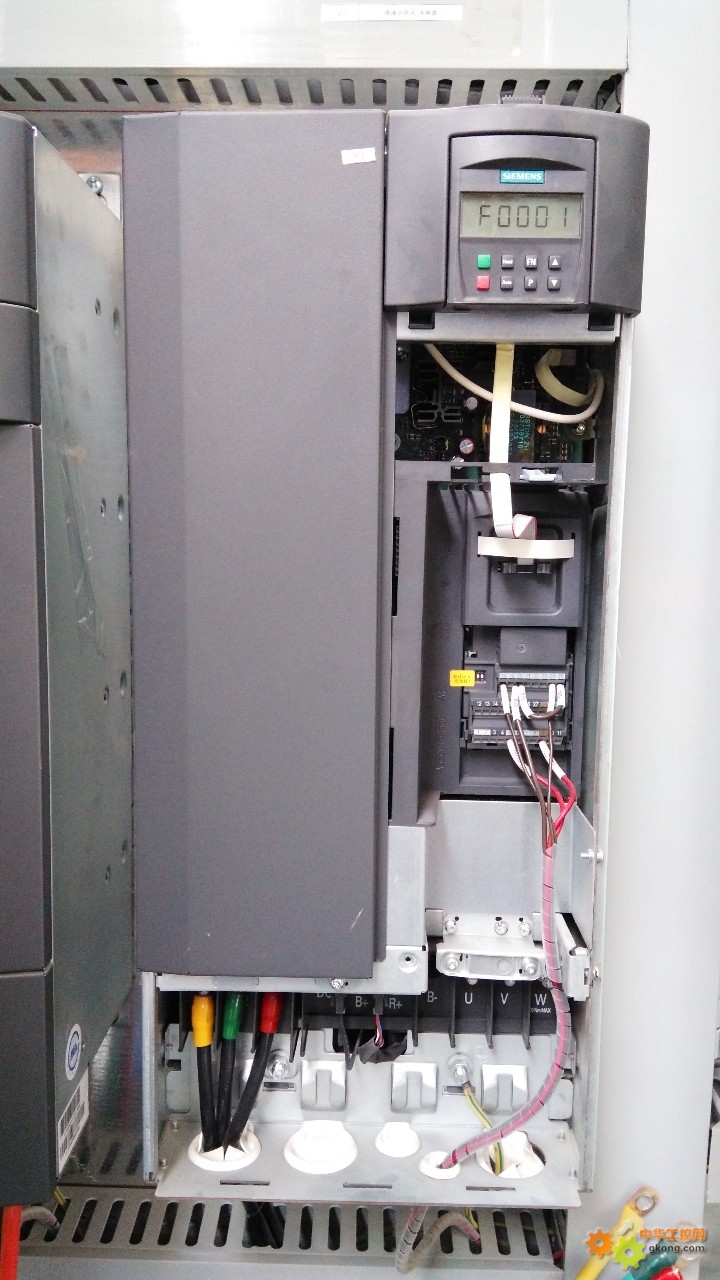

新西门子变频器MM430投入使用半个月,负载是新的37KW电机。上午使用还好好的,下午启动就报F0001故障。
烦人的是此故障还没法复位了。
即使拆掉电机线,完全脱离负载,按FN也不复位,长时间断电3分钟左右吧,也没能复位
。负载都拆了,还哪里来的过流故障。难道断电时间还不够
请大师发表高见,应该咋办?
附图片。能看出吧,我这是要拆的节奏。电机接线已经拆掉了。上电还报F0001,还不能复位,啥意思?

变频器的常规参数设置确认下 P350的值设定多少?

把P350设成0.1652---0.2之间试试

I/O板 主板 拆装一次 说不定就好了

电流检测有问题。

有根线松了

I/O板 主板 拆装一次 说不定就好了
还真是这样子。拆装一次就好了。
啥毛病这是!不会再犯吧
谢谢。
目前对此变频器参数设置还不熟悉,还没有手册看。目前在研究网上零散资料。
一定要看看这个参数。
