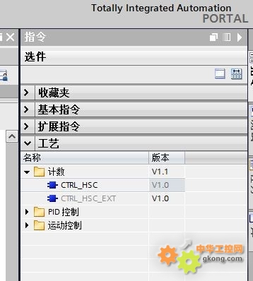

在硬件组态中,启用了高速计数器通道HSC1和2,并添加硬件中断到新块中,但是双击硬件中断后,在计数器里面没有高速计数器这个功能块,哪位老师能指点一下,谢谢。
在工艺里面呢

回复 #2楼 osp321
找到了,非常感谢
