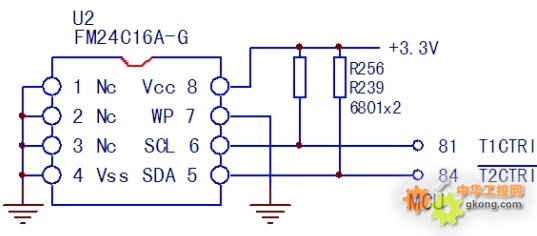

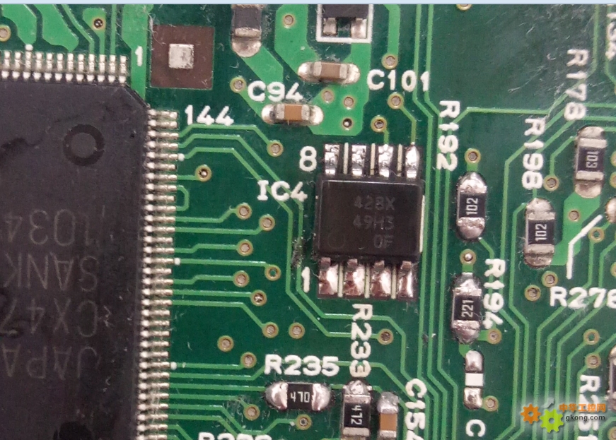

三恳变频器报AL1故障存储器异常,不知道那个芯片是存储器芯片。在网上也搜索不到。师傅们也知道的吗?和这个图的接线基本一样,但是没有那两个电阻。上面的型号不一样。

MF15K变频器用的是MBM2212
