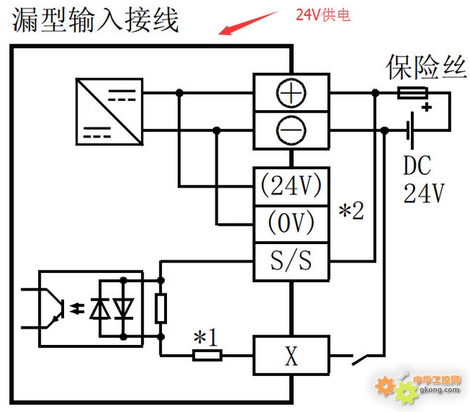

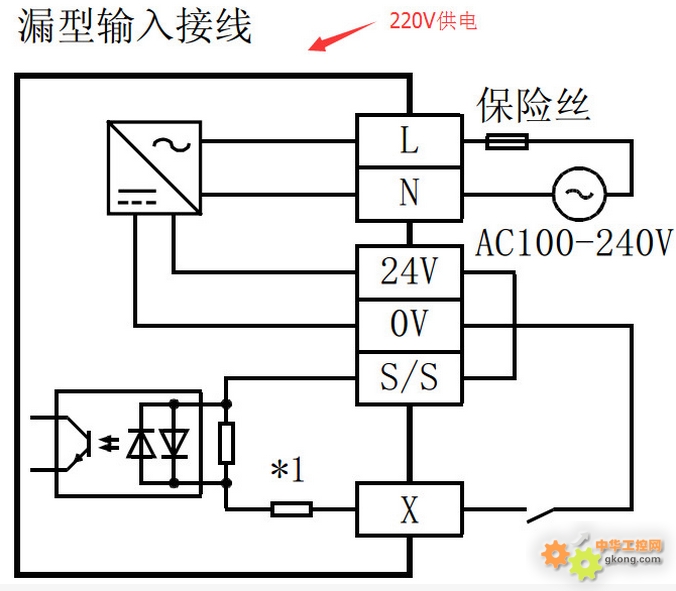

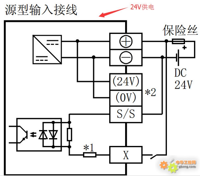

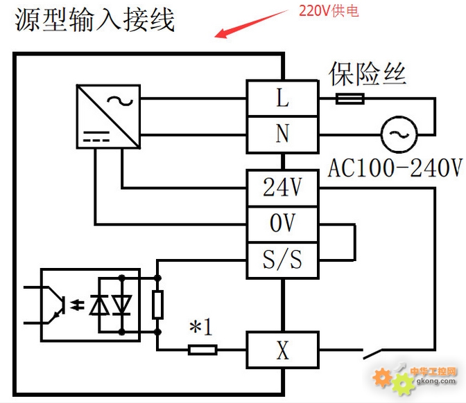

源型(source),电流是从端子流出来的,具PNP晶体管输出特性;漏型(sink),电流是从端子流进去的,具NPN晶体管输出特性。欧美一般是源型,输入一般用PNP的开关,高电平输入。而日韩好用漏型,一般使用PNN。源型输出是指输出的是直流正极,漏型输出是指输出的是直流负极。三菱PLC,输入既有源型又有漏型,但多为漏型。漏型输入对应接的接近开关是NPN型PLC。
AC电源型
DC电源型
AC电源型
DC电源型
总结:三菱PLC输入是源型还是漏型,取决于S/S端子连接的是0V还是24V。如果S/S端子连接的是0V,那么输入是源型。如果S/S端子连接的是24V,那么输入是漏型。
