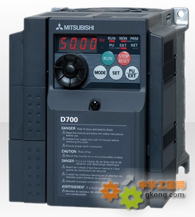

一、上电后键盘无显示:
1. 检查输入电源是否正常,若正常,可测量直流母线P、N端电压是否正常:若没电压,可断电检查充电电阻是否损坏断路。
2. 经查P、N端电压正常,可更换键盘及键盘线,如果仍无显示,则需断电后检查主控板与电源板连接的26P排线是否有松脱现象或损坏断路。
3.若上电后开关电源工作正常,继电器有吸合声音,风扇运转正常,仍无显示,则可判定键盘的晶振或谐振电容坏,此时可更换键盘或修理键盘。
4.如果上电后其它一切正常,但仍无显示,开关电源可能未工作,此时需停电后拔下P、N端电源,检查IC3845的静态是否正常(凭经验进行检查)。如果IC3845静态正常,此时在P、N加直流电压后18V/1W稳压二极管两端约8V左右的电压,但开关电源并未工作,断电检查开关变压器副边的整流二极管是否有击穿短路。
5. 上电后18V/1W稳压二极管有电压,仍无显示,可除去外围一些插线,包括继电器线插头、风扇线插头,查风扇、继电器是否有短路现象。
6. P、N端上电后,18V/1W稳压二极管两端电压为8V左右,用示波器检查IC3845的输入端④脚是否有锯齿波,输出端⑥脚是否有输出。
7. 检查开关电源的输出端+5V、±15V、+24V及各路驱动电源对地以及极间是否有短路。
二、键盘显示正常,但无法操作:
1.若键盘显示正常,但各功能键均无法操作,此时应检查所用的键盘与主控板是否匹配(是否含有IC75179),对于带有内外键盘操作的机器,应检查一下你所设置的拨码开关位置是否正确。
2. 如果显示正常,只是一部分按键无法操作,可检查按键微动开关是否不良。
三、电位器不能 调速:
1. 首先检查控制方式是否正确。
2. 检查给定信号选择和模拟输入方式参数设置是否有效。
3. 主控板拨码开关设置是否正确。
4. 以上均正确,则可能为电位器不良,应检查阻值是否正常。
四、过流保护(OC):
1. 当变频器键盘上显示“FO OC”时“OC”闪烁,此时可按“∧”键进入故障查询状态,可查到故障时运行频率、输出电流、运行状态等,可根据运行状态及输出电流的大小,判定其“OC”保护是负载过重保护还是Vce保护(输出有短路现象、驱动电路故障及干扰等)。
2. 若查询时确定由于负载较重造成加速上升时电流过大,此时适当调整加速时间及合适的V/F特性曲线。
3. 如果没接电机,空运行变频器跳“OC”保护,应断电检查IGBT是否损坏,检查IGBT的续流二极管和GE间的结电容是否正常。若正常,则需检查驱动电路:①检查驱动线插接位置是否正确,是否有偏移,是否虚插。②检查是否是因HALL 及线不良导致“OC”。③检查驱动电路放大元件(如IC33153 等)或光耦是否有短路现象。④检查驱动电阻是否有断路、短路及电阻变值现象。
4. 若在运行过程中跳“OC”,则应检查电机是否堵转(机械卡死),造成负载电流突变引起过流。
5. 在减速过程中跳“OC”,则需根据负载的类型及轻重,相应调整减速时间及减速模式等。
五、过载保护(OL):
1. 当变频器键盘上显示“FO OL”时“OL”闪烁,此时可按“∧”键进入故障查询状态,可查到故障时运行频率、输出电流、运行状态等,可根据运行状态及输出电流的大小,若输出电流过大,则可能负载过重引起,此时应调整加、减速时间及V/F曲线、转矩提升等。若仍过载,则应考虑减轻负载或更换更大容量的变频器。
2. 若查询故障时输出电流并不大,此时应检查电子热过载继电器参数是否适当。
3. 检查HALL及线是否有不良。
六、过热保护(OH):
1. 检查温度开关线插头是否插好,用万用表检测温度开关线是否断开,若断开则可断定温度开关线断路或温度开关损坏。
2. 风扇不良导致过热保护。
3. 环境温度过高,散热效果较差,变频器内部温度较高导致过热保护。
4. 对于带有整流桥的七单元IGBT的变频器,其温度检测是利用IGBT内部的热敏电阻的阻值变化进行温度检测的,若出现“OH”过热保护,有如下原因:①比较器坏,输出高电平所制。②比较器比较电阻变值,比较电压较低。③IGBT 内部的热敏电阻阻值异常。
七、过压保护(OU):
1. 变频器在减速过程中出现过压保护,是由于负载惯性较大所致,此时应延长减速时间,若仍无效,可加装制动单元和制动电阻来消耗能量。
2. 因更换电源板或主控板所引起的过压保护,需调整VpN参数电阻。
3. 输入电源电压高于变频器额定电压太多,也能出现过压。
八、欠压保护(LU):
1. 首先检查输入电源电压是否正常,接线是否良好,是否缺相。
2. “04”值参数电阻是否适当。
3. 因更换电源板或主控板所引起的欠压保护,需调整VpN参数电阻。
4. 电压检测回路,运放等器件不良也能导致欠压。
九、有频率显示,但无电压输出:
1. 变频器运行后,有运行频率,但在U、V、W之间无电压输出,此时需检查载波频率参数是否有丢失。
2. 若载波频率参数正常,可运行变频器,用示波器检查其驱动波形是否正常。
3. 若驱动波形不正常,则需检查主控板CPU发出的SPWM波形是否正常,若异常,则CPU故障;若主控板的SPWM波形正常,则需断电更换26P排线再试,若驱动板驱动波形仍不正常,则驱动电路部分有故障,需修理或更换。
十、继电器不吸合:
1. 首先应检查输入电源是否异常(如缺相等)。
2. 检查电源板与电容板之间的连线是否正确,是否有松动现象。
3. 检查主控板与电源板之间的26P排线是否有接触不良或断线现象,导致REC控制信号无效,继电器不吸合。
4. 继电器吸合回路元器件坏也导致继电器不吸合。
5. 继电器内部坏(如线圈断线等)。
