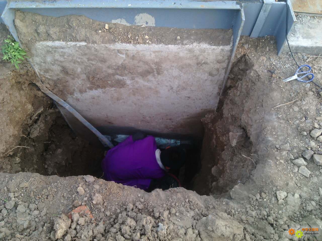

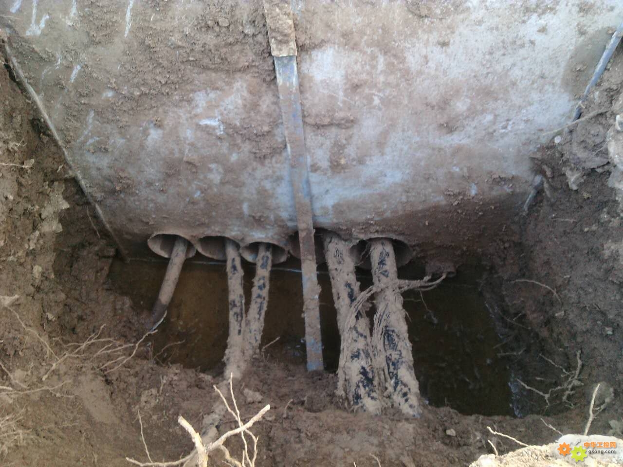

现场升压箱变的进线口的防水有问题实际上我们早就提出来了,而且不只一次提,可施工方一拖再拖,压根就没当回事。雨季来临 ,大问题就来了。多数箱变的电缆坑内积水严重。有的坑内积水甚至深达200多毫米 。没有办法,不干不行了,施工方正将积水较严重的箱变电缆坑进线侧挖开,进行防水处理 。
挖开渗漏比较严重的1、6、7、9、10号箱变电缆坑进线口侧,发现进线口外端只有9号有封堵 ,其余只有里面有封堵。重新做防水 ,将进线口外端抹满灰 ,再用防水沙浆涂抹渗漏面,沾贴上高分子复合卷材,卷材外面再涂抹一层防水沙浆。

施工人员正在做防水处理

电柜的防水必须在前期做好  后期处理的话工作量会加倍的

丁基橡胶止水胶带(遇到潮气、水会膨胀),封住电缆套管口。

这个我用的不多,大多数直接沥青浇灌了事

沥青还是会进水

来两桶发泡胶不就欧了吗????还简单
