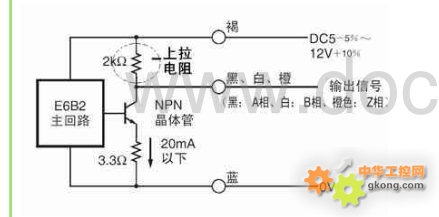

电路如图,我用的示波器夹,黑线和蓝线两端,转动编码器无反应。是我哪里弄错了求各位大师指教

编码器需要供电,并且编码器的输出脉冲信号是高速脉冲。

有供电,那该怎么测

还是拍摄实物连接图片上来吧,示波器测量信号,需要示波器的两个探针形成回路的吧。
没玩过示波器,瞎掰的。表情

用万用表,转动时看看有没有差不多一半的电压

电源接了没有?

接了,褐线和蓝线接了24v

用plc能看到,示波器测不出来

信号线到电源线间接个4.7k电阻试试

哈哈 按此图,测不到信号就是编码器坏了
