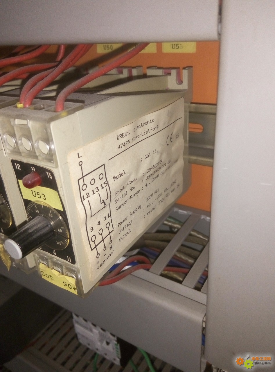

哪位大侠知道这个元件叫什么?

这个元件不知道叫什么,可以对输入的4-20ma信号,按照旋钮设定的百分比使输出的继电器动作,可能这个元件已经太久了,不知道现在有没有替代品。求高人指点。

没有见过这样的宝贝。可调节的模拟量输入,开关量输出的宝贝!

我们这有个温度控制器和这个很像!

看着像温控器

模拟量变开关信号

好象时间继电器

定制的模拟量转开关量转换器。如果要代换,请上万能的淘宝网上选购。

听着怎么像温控器输出的 触发板 呢?
