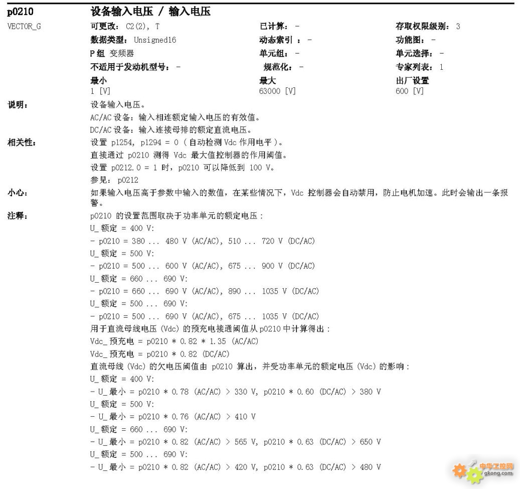

进线电压410V 变频器运行就报F6210 想修改一下功率单元的电压设置。可进入P210后只由0至19这几个数字可以选择,不明白含义

上图示,G130的参数表手册中,有关P0210的描述,难道不是随便的设置吗?设置范围是很宽的,不是你说的那种呀?
