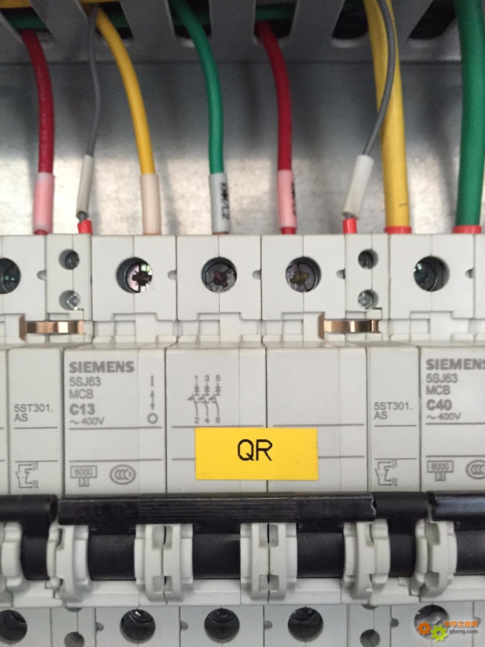

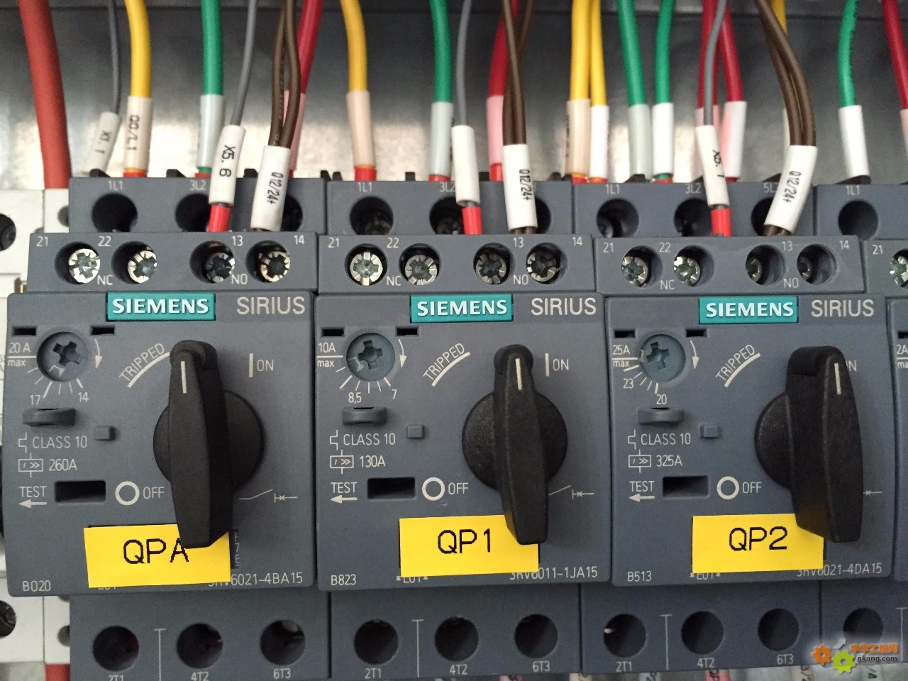

首先第一个断路器型号中的C13是代表额定电流是13A吧,那么这个13A代表是热过载电流值?是依靠热量使得金属片弯曲,是断路器断开的吗?第二个断路器中的短路电流是额定电流的13倍,那么第一个断路器额定电流是多少呢?种种疑惑,这两个断路器的区别呢?求指教

不是热过载  是磁力随电流增大而增大   超过额定电流后 电流继续变大的话  磁力增强  拉动连杆装置,使断路器断开

第二个图qp类有热过载

有过流检测
有金属热元件的!

一图断路器,大于13安时会跳闸。二图叫电机断路器更合适,既有断路器功能又有热继保护功能。用这种断路器,接触器下不用接热继。

2楼所说,不知是指过载保护还是短路保护。
短路保护,通常是磁力的;过载保护,也有非热元件的。

各位高手这个短路电流是不是指断路器的分断能力啊?是不是短路电流大于标在上面电流断路器就要烧坏啊?

二楼是复合型的热继电器
