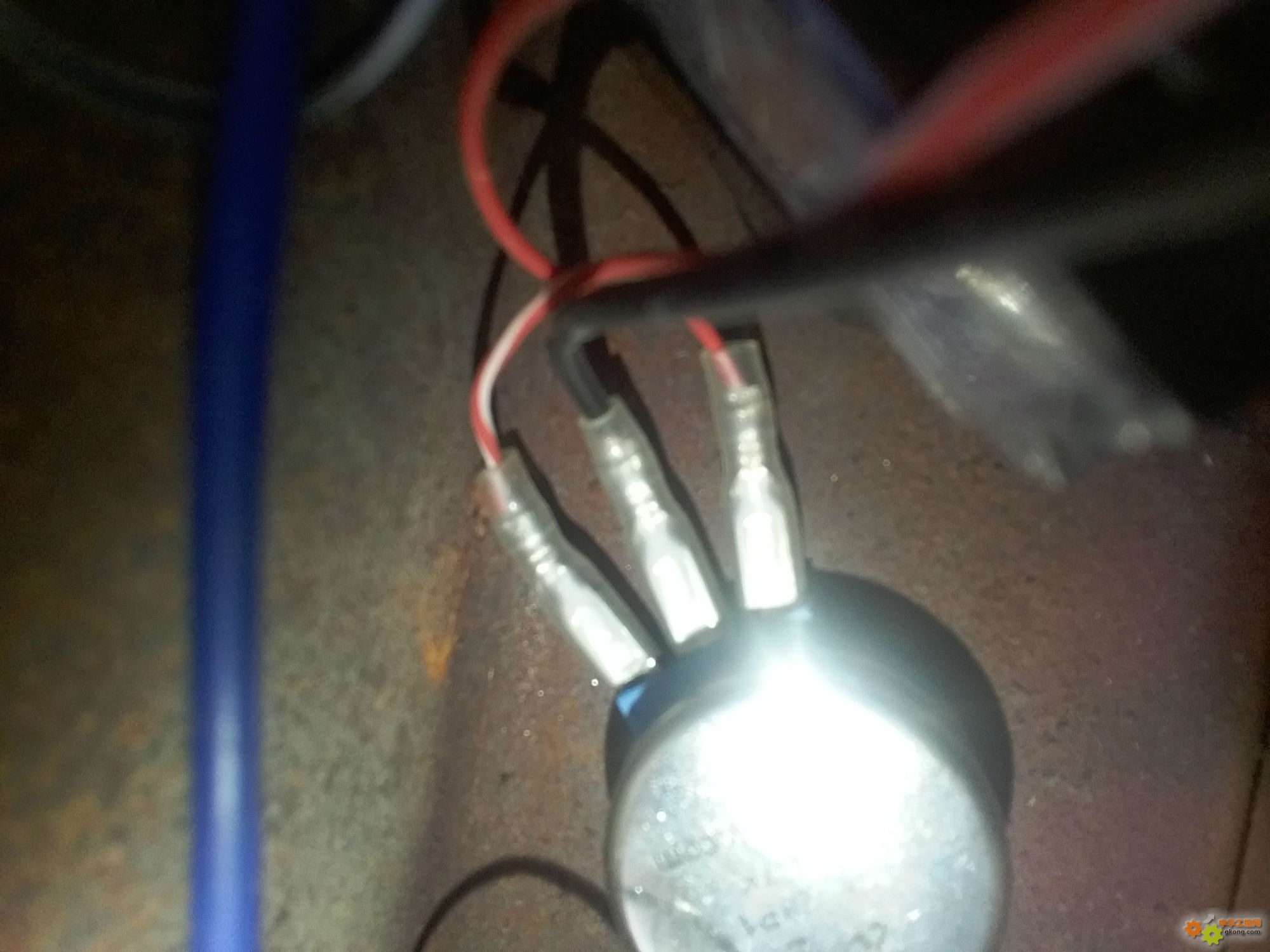

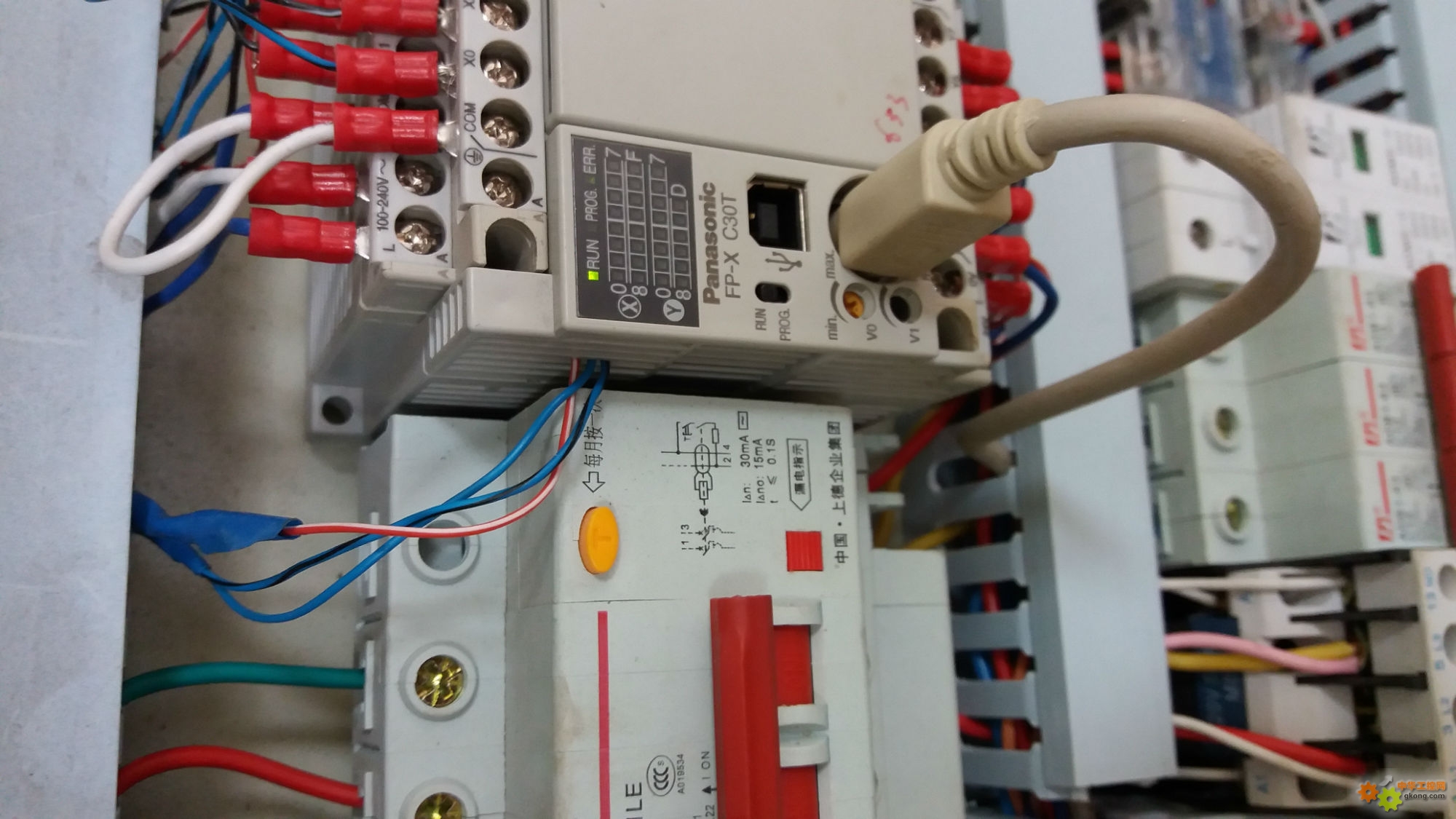

FP-X的PLC电位器的线接在这里如图
旋转电位器可以同时改变两个伺服电机的转速快慢。这三根线是接在模拟量输入模块上的吗?要是模块应该有端子的,怎么会这样出线啊。有点不明白?再个问题模拟量电压输入是两根线也不是三根线啊?

PLC上的电位器是供PLC内部使用的,这么做有点不可思议

就是将V1引出来了。

把电位器引出来,方便外部调节吗?上次见到一个keyence的PLC也是一样,两个电位器直接扣掉了,直接从PLC里面飞线出来

到时候,主机坏了,换主机,不拆卸新PLC主机来焊接飞线出来,还真搞不定设备。

模拟量电压输入和模拟量电流输入,都是使用的二线制连接的设备。

就是这个电位器,在操作板上来控制两个伺服电机的快慢。
