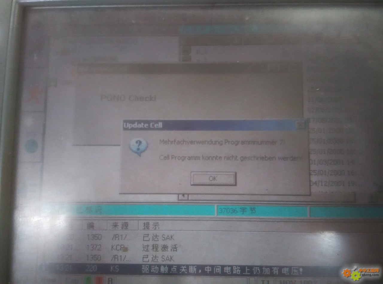

以上就是库卡机器人存储子程序的报错,本人菜鸟,各位可以帮帮看看是什么意思?另外怎么解决?
现在我们这台机器人cell主程序无法添加新的程序,可用程序只有25个,是存储空间不够吗?其他的机器人都可以存储很多!感谢大家了!

楼主是用软件编程的吗?照片能清楚点就好了

PGNO check
查下PROGRAM NUMBER吧,是不是搞重了

没有搞重,因为将这个7号程序删除又会出现其他的程序出错!是通过 update cell 存储的!能不能在cell里面进入专家模式直接写?
