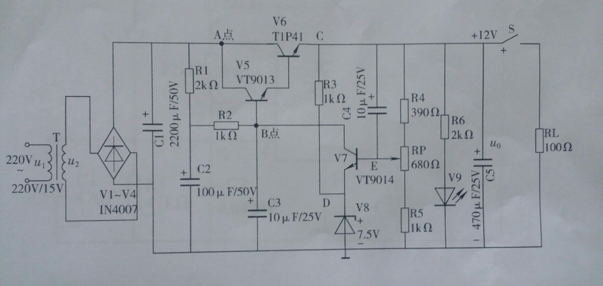

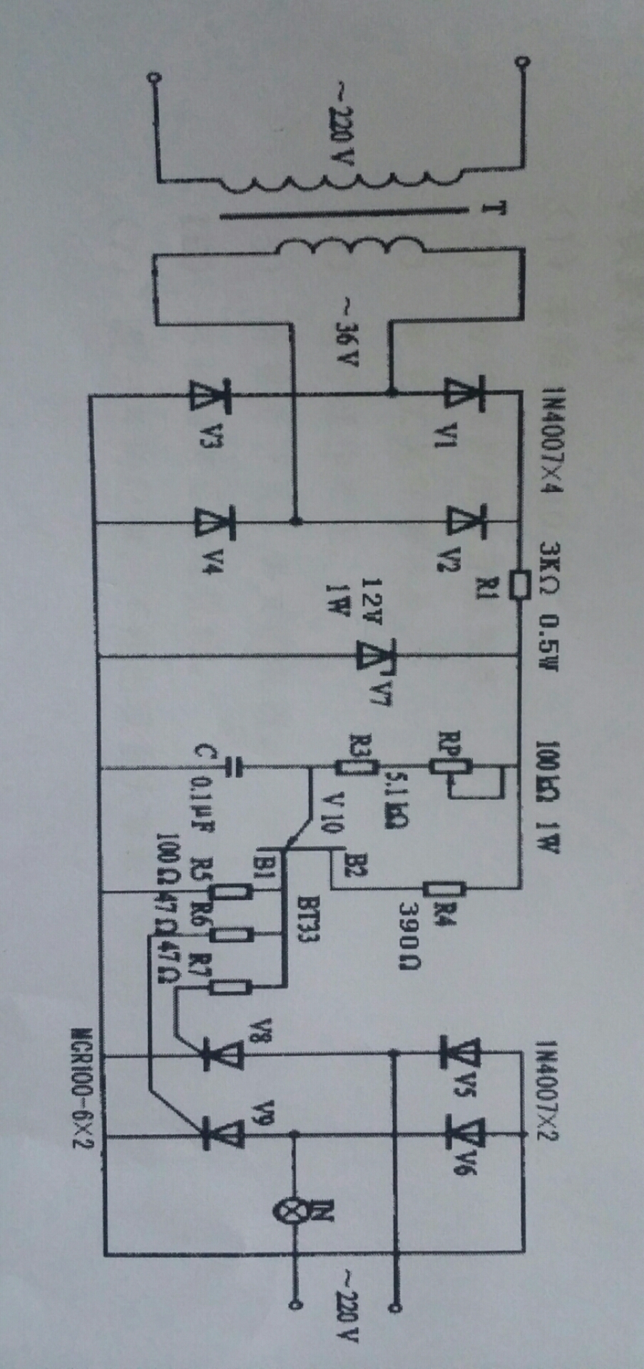

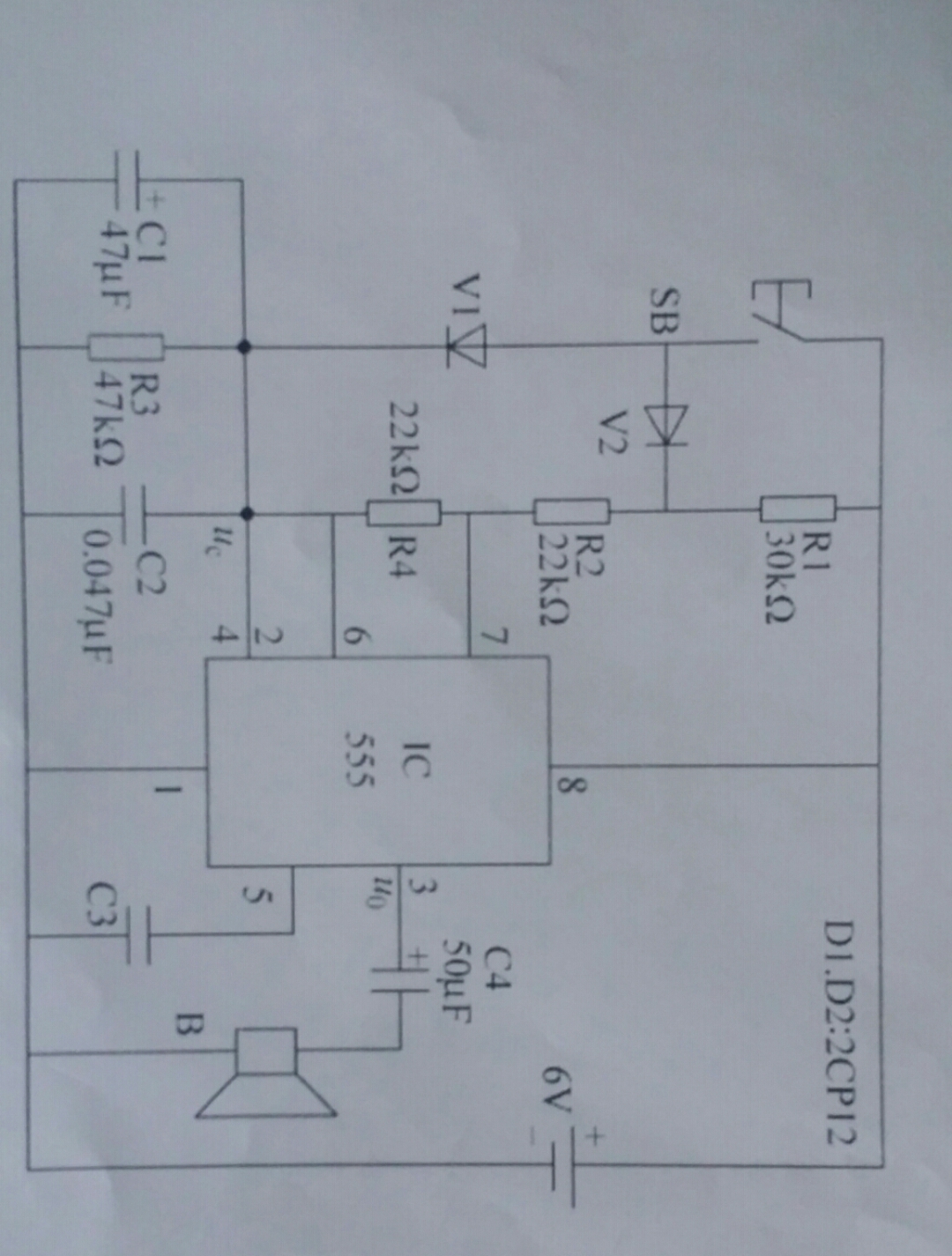

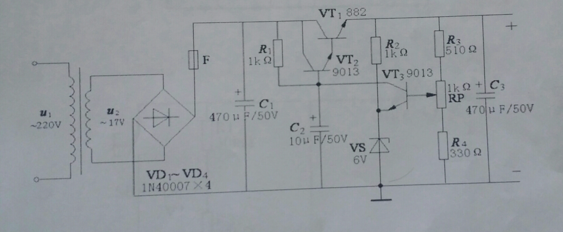

这幅图是什么图,工作原理是什么,请高手解答。

第一个可能是门铃,二三是稳压电源,四可能是调节灯亮度的

1图是555时基震荡电路,看图是个电子门铃。
2,3图是串联稳压电路,以前黑白电视机大多是用此电路。
4图是可控硅整流调压带可控硅触发电路,可控硅充电器就是应用此电路。
