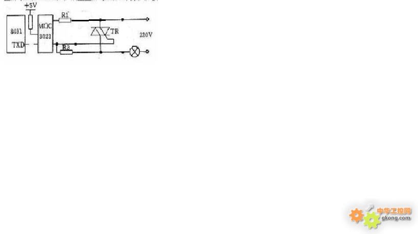

通电后,这个晶闸管TR常通了,我采用的是BTA12-600.
请问大侠, 怎么修改 ?

BTA12-600.

是不是你控制方向有问题,你的是个双向晶扎管。

A1/A2接反了

是双向的。
真是A1,A2反了 !
看起来简单, 不做不知道啊。
谢谢楼上两位 !
