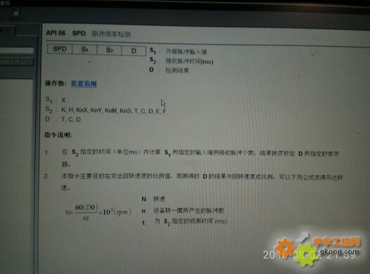

各位师傅好! 真是很粗心明明在手册上有却没有看到台达的脉冲频率检测指令是SPD 可以检测单位时间内的脉冲个数,如果把检测时间设为1秒那它的值就是当前编码器的输出频率了,我是这样理解的。下图分享给有需要的朋友!

图示像是手册或帮助上的内容。

回复 #5楼 mjinbao
是的  帮助上的内容就是脉冲输出的上一个指令

与三菱的一样,检测编码器可以,检测接近开关信号就不行了,精度太差

回复 #7楼 xue-816
是接近开关解析度差或者频率响应不行好吗?PLC是完全没有问题的
