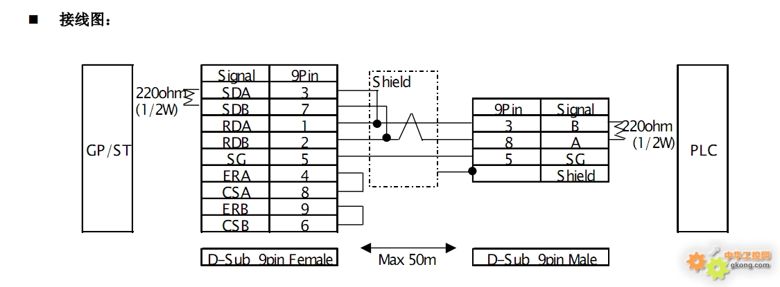

GP4501TW与西门子300的MPI通讯线能自己制作吗?能的话给发个接线图。谢谢

很多触摸屏接个 485+ -就可以了
这个稍微麻烦点
