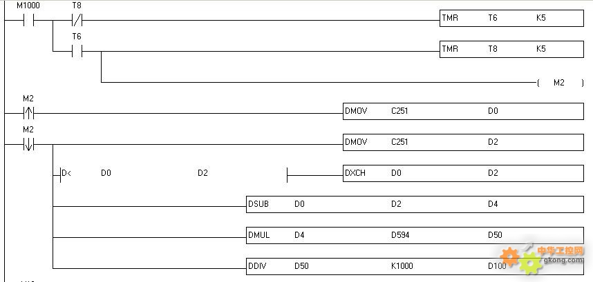

各位师傅好! 台达PLC接一个增量编码器我想知道脉冲频率是多少?应该如何做?  谢谢

后一秒减去前一秒的

三菱有专用的SPD脉冲密度指令;
如果台达没有就用脉冲数除以时间也一样的;

发表于:2016/8/1 10:27:04
你仔细分析理解了这个逻辑就会做了。

频率就是一秒钟时间内的次数,这个可以通过高速计数,然后运算出来的。

脉冲数量除以时间

准确点应该使用中断来做,定时器误差太大了

三菱有SPD指令直接读就可以了,台达的具体得看看手册
