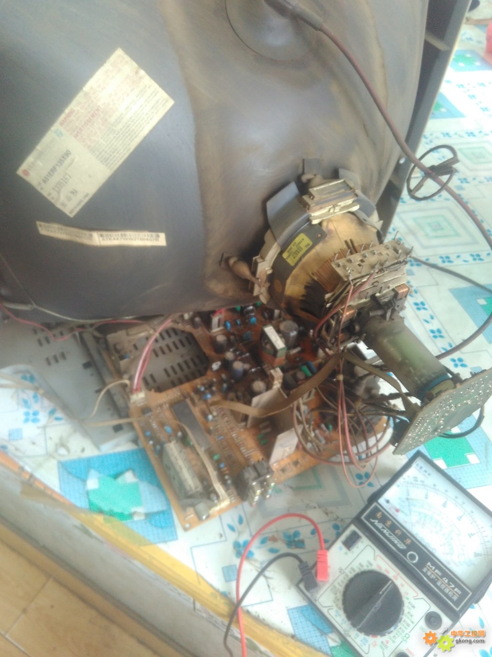

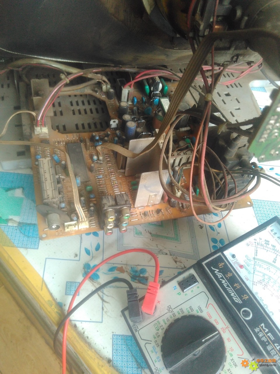

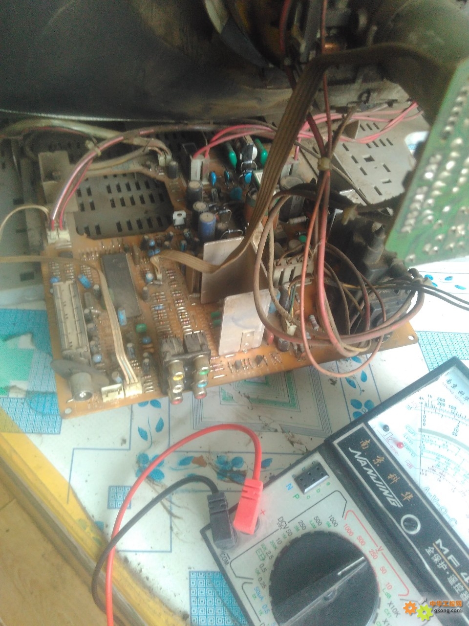

   老爸出去打麻将回来打开电视机和老妈看了几分钟后,突然就啥都没有了,周五给我打电话,说电视机坏了咋整,我说周六休息回去看看吧。孩子正好放假了,要去看看爷爷奶奶,于是自己和孩子两人开车一个半小时到家了。打开电视机先是除尘,然后根据老爸老妈的叙述分析了一下,大概的电源保险丝断了,先是用万用表测量了一下,发现是保险丝坏了,其他的地方没有发现故障,手里还没有保险丝,于是没办法只好用铜丝代替了,下次再回去的时候买个再换掉。这个保险丝再使用的时候不可以随意加大的,根据原有的保险丝换稍微细的铁丝,于是开机看了看,测量一下,没有什么问题了,装机。大功告成!看到老妈乐了,心里才感觉特殊的舒服,也许是为老人做点事吧!

19英寸及以下的老电视,运气真好,竟然只烧保险?我上次修理,烧了保险+开关管+桥整流管。
