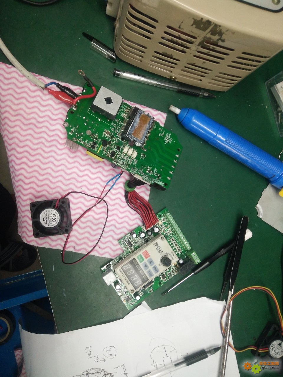

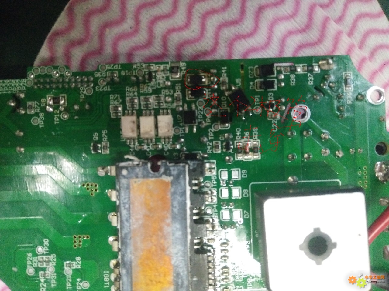

  [size=4]师傅让我修一个台达小功率的变频器,我上电后变频器无显示,而且主回路的灯是亮着的,可能是开关电源故障,拆机测量,发现负载回路里的二极管已经击穿,换了一个二极管后上电测量负载回路的电压已经恢复正常,
  接着我就装机上电,上电后变频器的界面亮了一下,然后界面就又没有显示了,于是我就又拆开变频器发现那个二极管又击穿了,于是我觉得可能是负载短路引起的,就把插口全部拔下,一个个试。

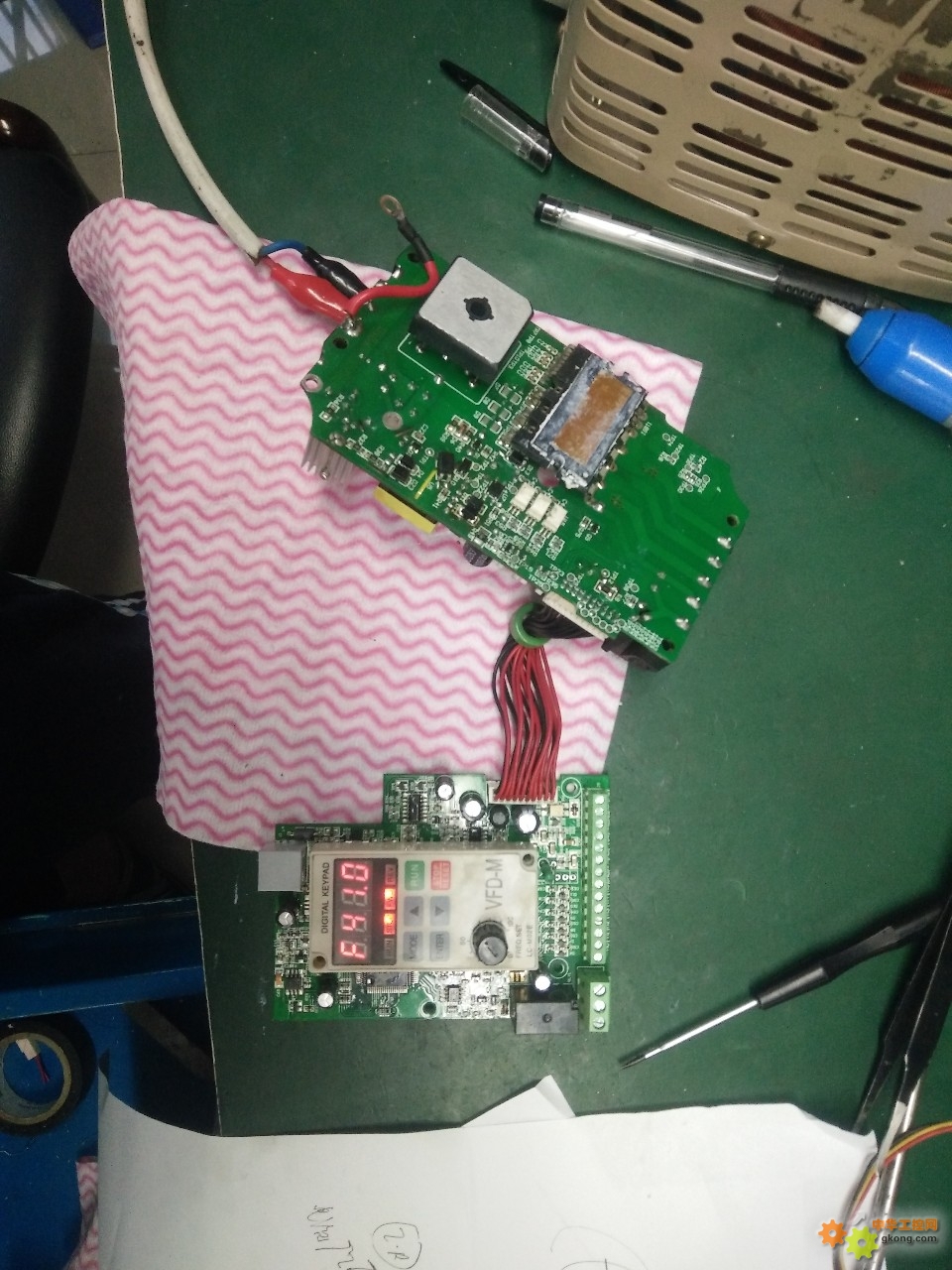

  先装了控制板,然后上电,变频器界面有显示了。

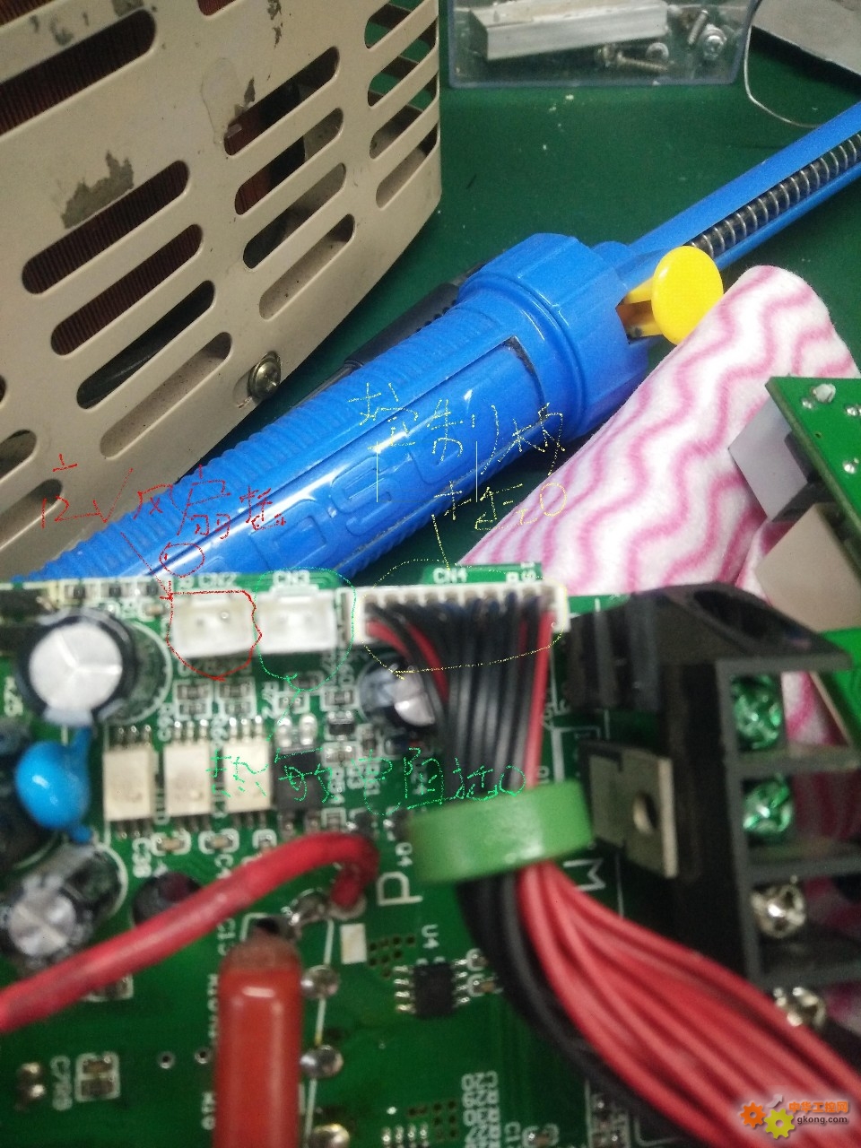

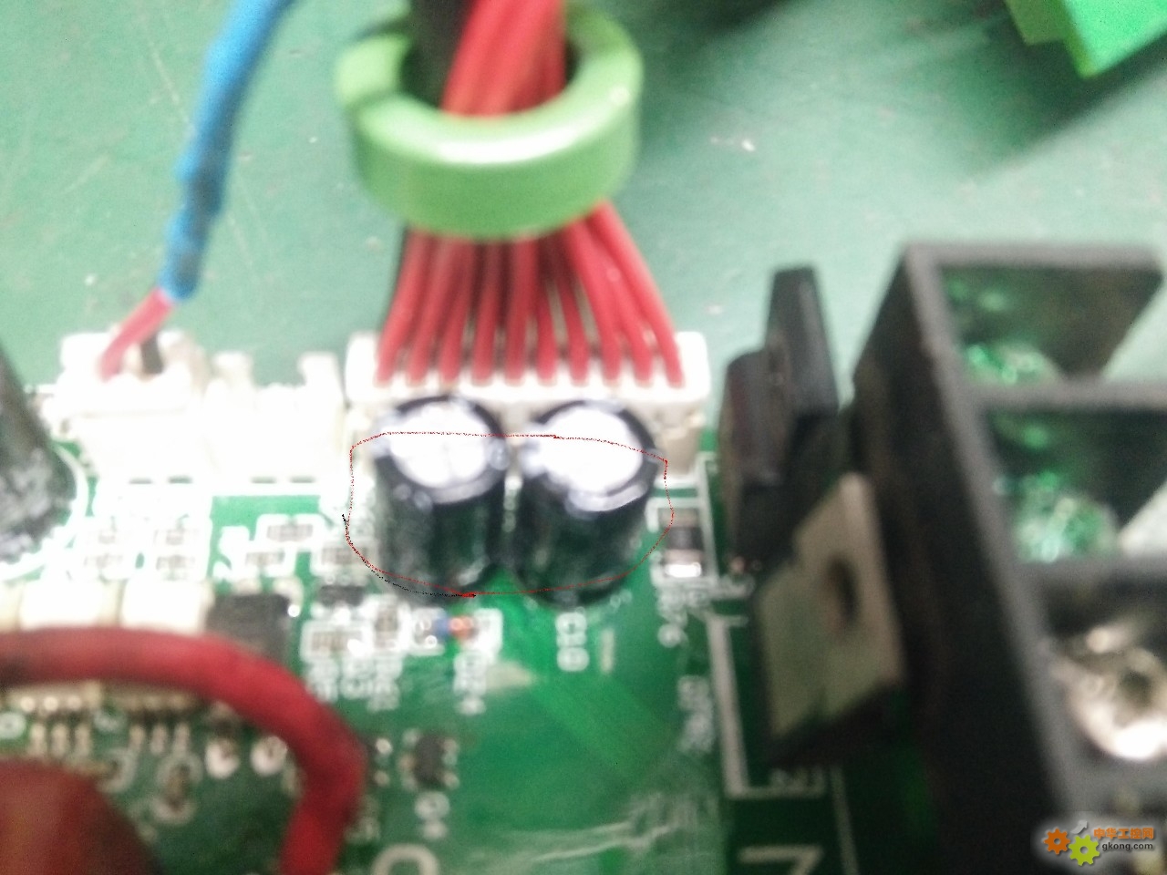

  接着装了好的12v风扇,界面一闪一闪的,而且风扇也一会转一会不转,看书上写的可能是电容问题,我把这2个电容拆下测量也是和电容上面的标示差不多,
  [/size]

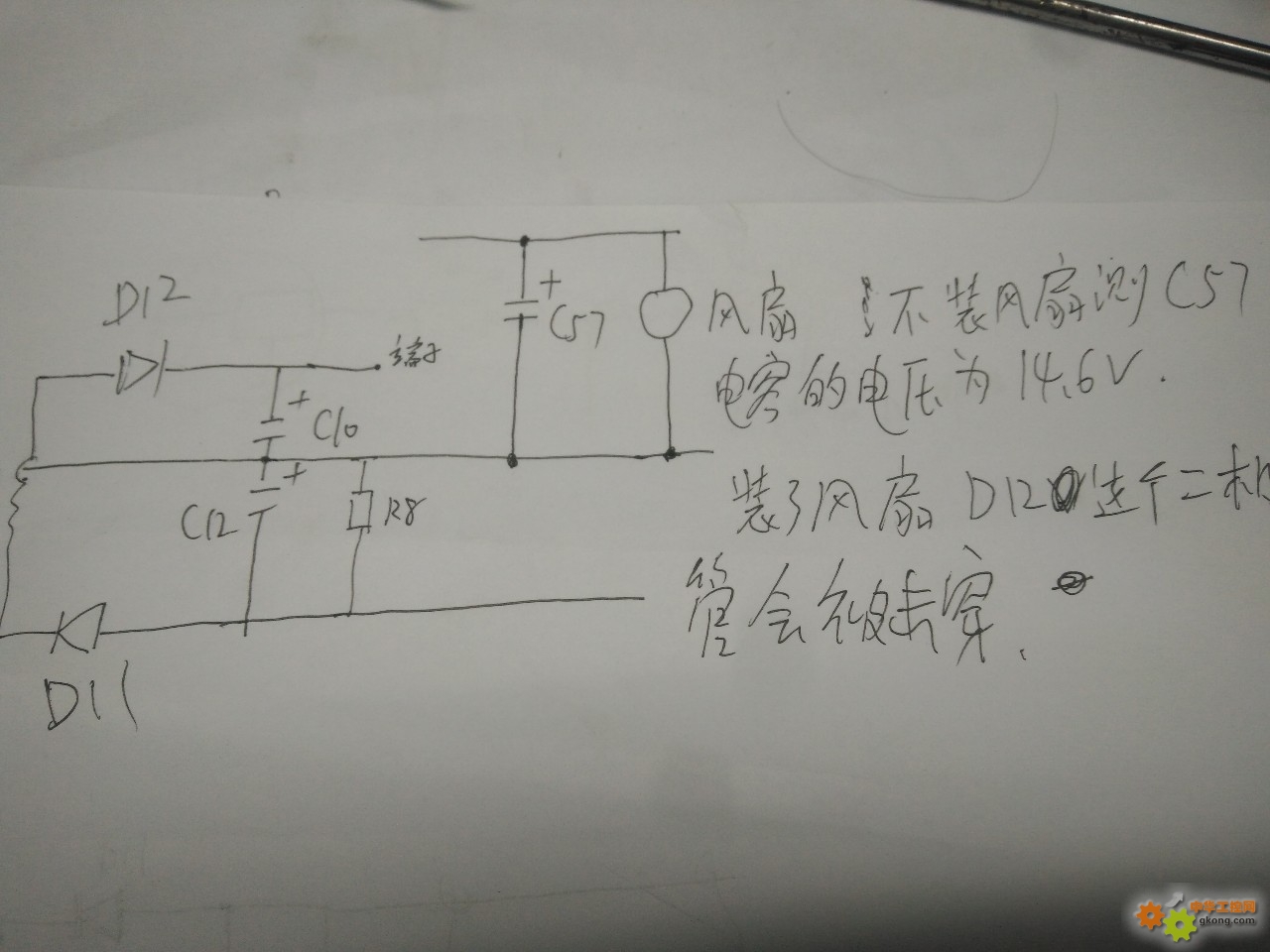

简易图。。。一插风扇就保护,但是风扇是好的

这个是冒牌的台达M系列的变频器,真正的台达根本不是这样的主板和模块,估计是淘宝上300左右的机器,还真是第一次看见这种假的
此帖发自论坛手机版

像你的这种故障最好还是更换一个风扇试试,看是不是风扇的问题
