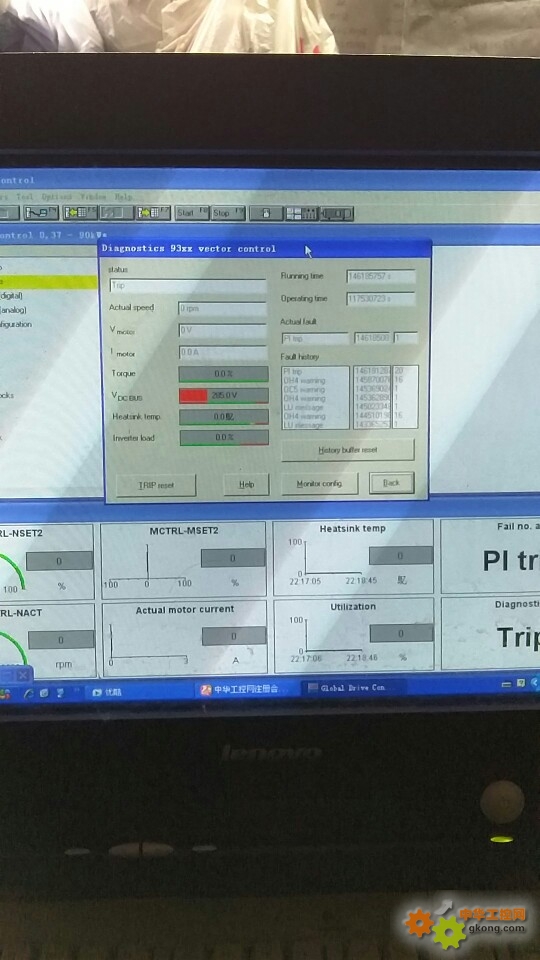

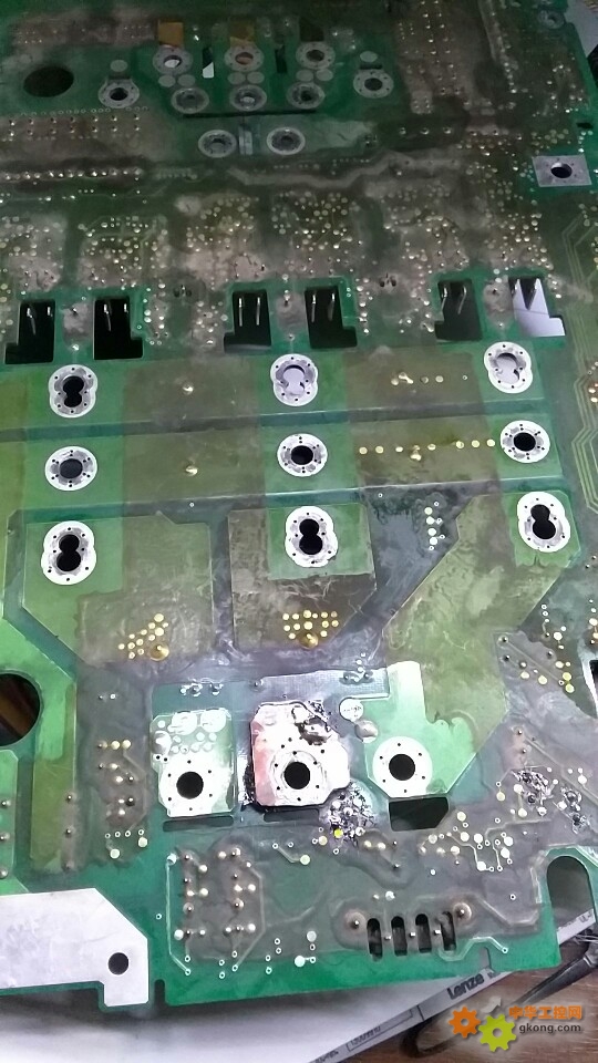

这是坏的驱动板,不过现在有一块9327的驱动板
此帖发自论坛手机版

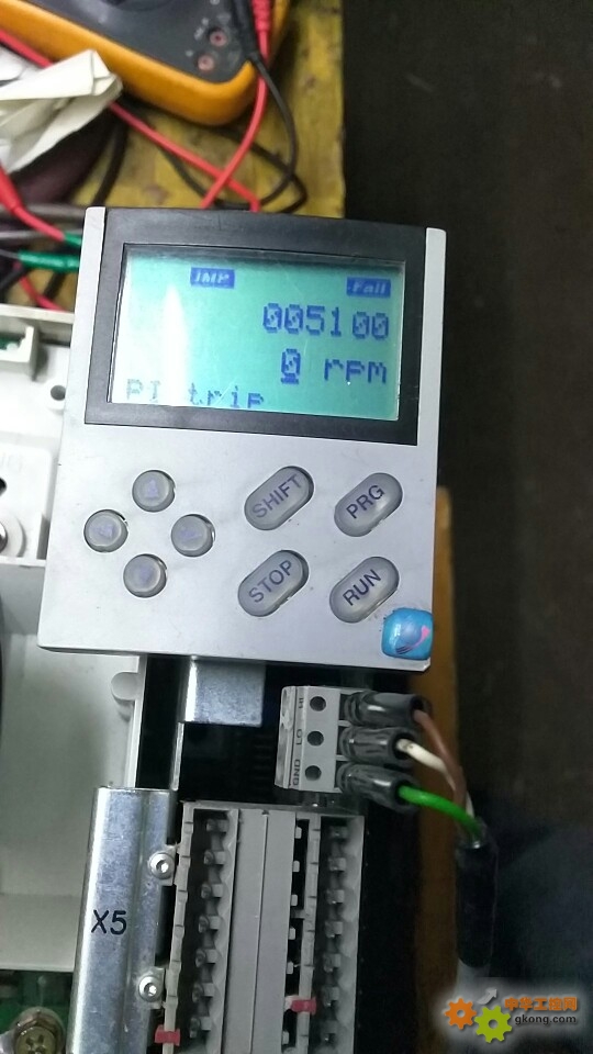

发表于:2016/7/29 22:16:13
换上新的驱动板报PI trip,程序已经重装了多次

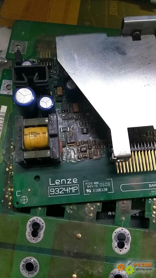

发表于:2016/7/29 22:19:09
从其他设备上取下来的好的9324mp,刷上程序还是报同样的故障。。

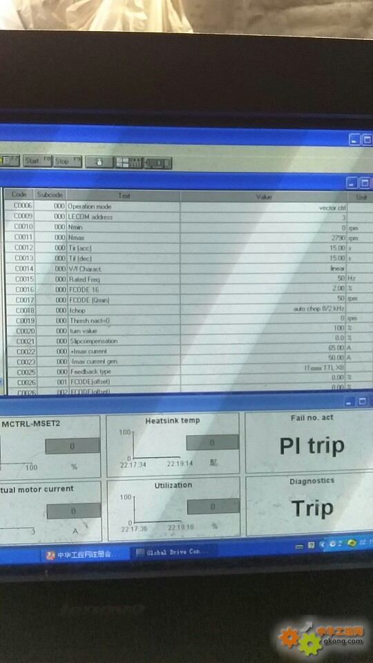

发表于:2016/7/29 22:47:13
到底哪项参数能影响到报这个故障。?现在也就说用了一套9327EV变频器替代9328的变频器,程序刷好之后持续爆这个故障!

发表于:2016/7/31 13:45:59
你这个问题原板子报啥?功率板不同电流检测是不同的,EV是不带反馈的

发表于:2016/7/31 14:45:29
应该是没有编码器反馈信号,变频器可能没有问题

发表于:2017/2/20 10:20:37
参数集错误,功率不一样。驱动板的跳线不对

发表于:2017/2/20 13:42:43
9327和9328驱动板上面有几个电阻不一样 要代换的话得把电阻改成一样
