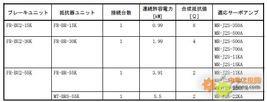

三菱MR_J2S,伺服器能接制动电阻吗?谢谢师傅

可以接的.官网没找到中文资料,只有日文的.上截图.
选型,接线方法,参数设置,注意事项,要仔细看看资料.

可以外接的,但要看好说明书中的接线方法。

当然可以,注意电阻规格及参数设置;

可接,具体接多大的看配置手册

外接电阻是接在那两个端子上

三菱MR_J2S,内部有制动电阻,没必要接吧!
