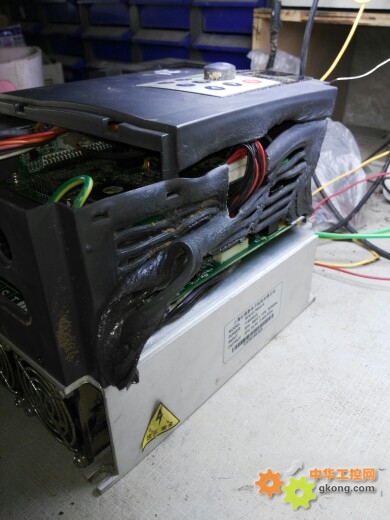

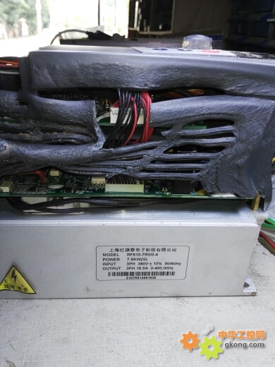

该变频器外壳烧得成这样皆因和刹车电阻靠得太近,也就十多公分,正常使用没有问题,但这回因为一个芝麻大的电阻,就让变频一开机就刹车,烧不断刹车电阻,把自己却烧变形了。

刹车电阻里面有保险的

发表于:2016/7/29 10:48:48
这下也不用考虑是不是要去修了,直接换新的;

发表于:2016/7/29 11:17:18
确实有点惨。

发表于:2016/7/29 11:35:57
这个确实厉害啊,没起火就已经很好了。

发表于:2016/7/29 12:31:37
看这样是直接烧报废了

发表于:2016/7/29 12:53:04
这得多高的温度啊,保护都起不了作用了?

发表于:2016/7/29 14:30:56
旧的不去新的不来

发表于:2016/7/29 14:49:59
有点吓人

发表于:2016/7/29 14:50:22
换新吧
