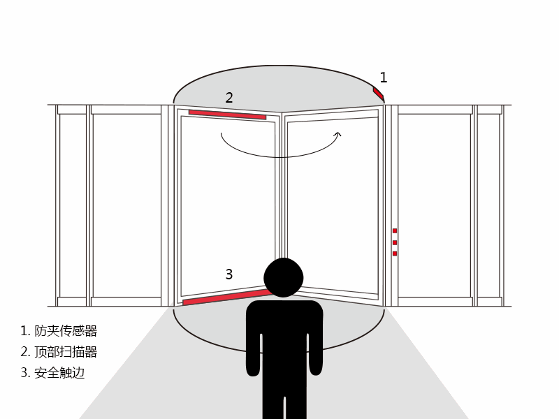

设置安全措施一般的状况都能应付了,往往出现的事故是这些保护措施的盲区,或者像楼上说的人为关闭了

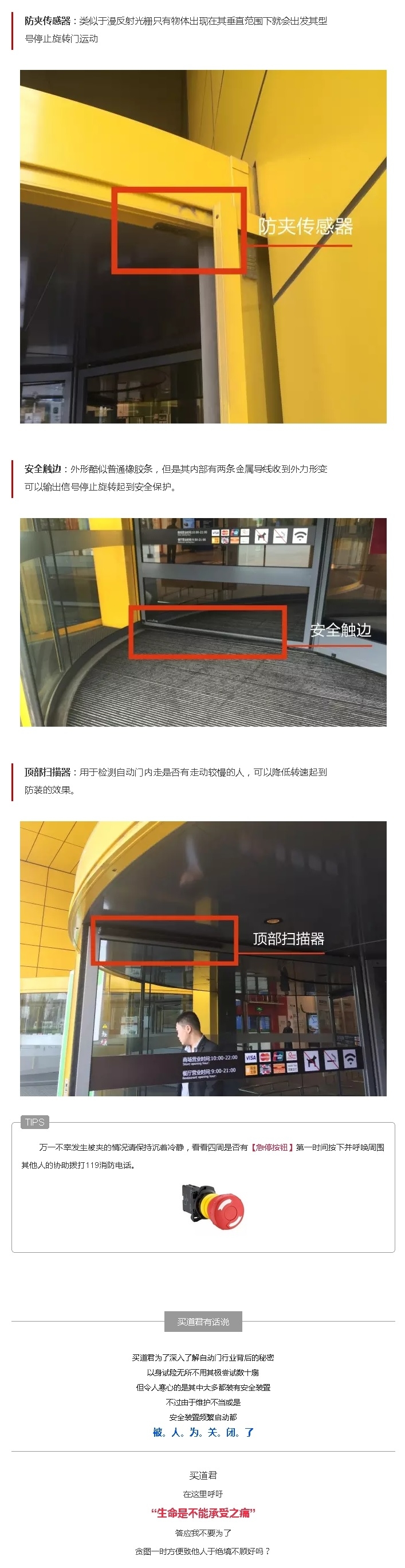

多谢楼主形象生动图形并茂的阐述自动门安全要点,受益匪浅,学习了。
