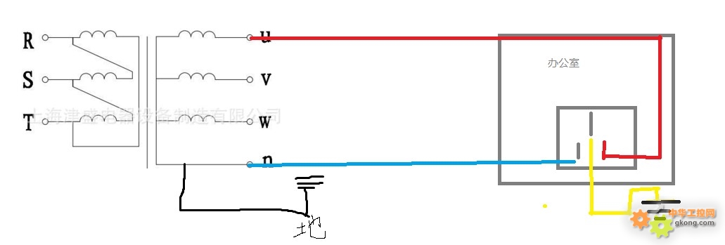

地线和零线可以连接在一吗?

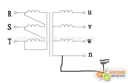

1.三相变压器地线和零线可以连接在一吗?
2.办公室外重新又打了一个地线桩有意义吗?

地线直接接在变压器中性点上就行了,必须是中性点接地的才可以接。

我们工厂的变压器中性点在配电房就是和地线接一起的!

不行吧,不能混合用的。

从你画的供电方式是可以的,办公室外重新又打了一个地线桩相当于重复接地!但这个人工地的位置是重要的,不是什么地方都可以加的哦!

最好再拉个地线。重复接地更好。
