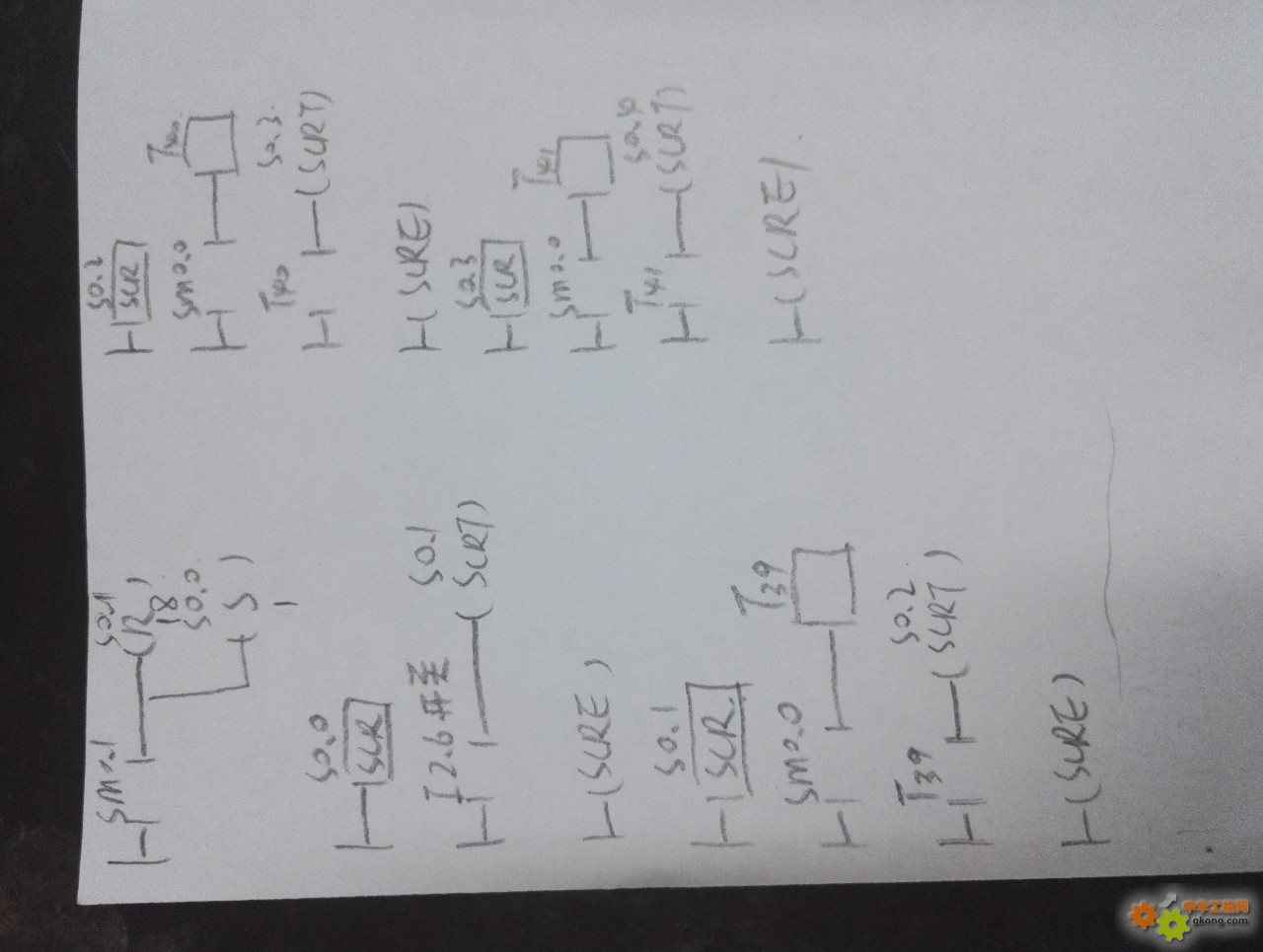

小弟是一名学生,刚学的PLCs7200,在看到顺序控制继电器时,写梯形图发现能同时有几个S块在运行,例如s0.4和s0.6  s0.7同时在运行,我每个S是用时间继电器隔开的,请问为什么会有几个S同时运行啊?

想要大家帮你答疑解惑,应该把你的程序贴图上来

不好意思   我的梯形图太长了,不好发,我用纸写了一部分,后面都是这样,并且我发现我写了几个程序都是S1.0出问题了,一直置一

截图分段上传吧

开始初始步写错了。

你说S1.0出问题,但贴图上都没有S1.0,怎么看?

。。。。。。你程序段只写到 S0.3 啊 , 都不能分析的。
         害的我把笔记本竖起来才看的出。
