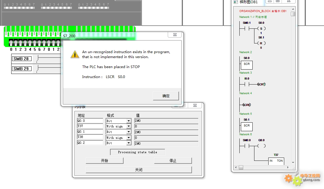

求助,什么情况这是

西门子仿真软件有很多漏洞的,并不是所有的功能都能仿真。程序里有子程序,仿真就会报错

仿真不是万能的

所有的仿真软件都不是万能的

还是直接上PLC进行实际调试吧!

直接用PLC在线监控!

这是200的仿真吗?试过几次,不好用。

200不能仿真顺控,基本用过仿真软件的都知道,初次使用还会怀疑自己写错程序
