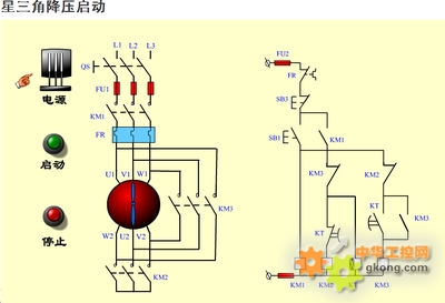

为什么UVW对应的变成WUV

发表于:2016/7/27 13:08:29
U-U V-V W-W压根就形成不了回路,没有回路怎么出电流,没有电流怎么工作。

发表于:2016/7/27 13:14:30
楼主研究下电机的接线就明白了

发表于:2016/7/27 13:22:31
星,三角,

发表于:2016/7/27 14:08:31
星 三角接线

发表于:2016/7/27 14:11:56
楼主整迷糊了吧!
星三角的关键!

发表于:2016/7/27 14:38:29
看看星三角启动吧。

发表于:2016/7/27 16:22:40
三角形接法是首端接另一项末端构成回路

发表于:2016/7/27 17:28:26
星三角,初中物理
