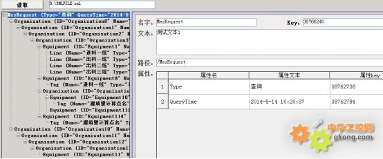

制作一个可以读取XML文件的工程,主画面包含两部分:左侧为一个树形控件,用于显示所有XML结点;右侧为一个结点属性窗口,当点击树形控件上的不同结点时,属性窗口显示对应结点的所有信息:结点名、结点文本、结点标识、结点路径、属性列表,其中属性列表包含每个属性的属性名、属性文本、属性标识。效果图如下:

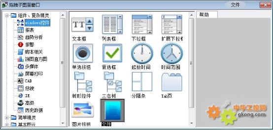

在组态界面打开子图选择画面,在左侧选择“windows控件”一项,如下图所示:
点击右上方菜单“文件->安装子图库”,如下图所示:

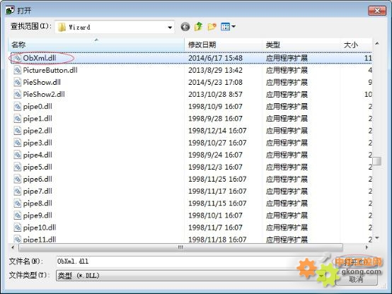

在弹出的文件选择对话框中找到紫金桥安装目录下的Wizard文件夹,并选择“ObXml.dll”文件,然后点击“打开”按钮。

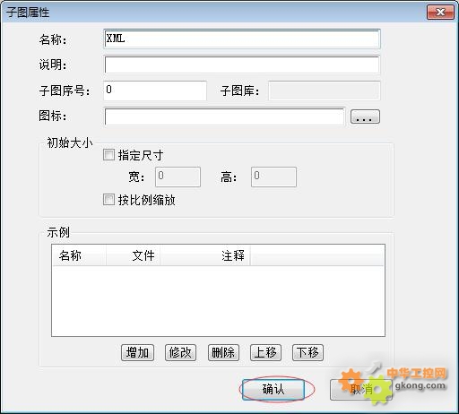

然后在弹出的画面中输入名字“XML”,然后点击“确定”按钮,如下图:
这样,XML组件就可以使用了。

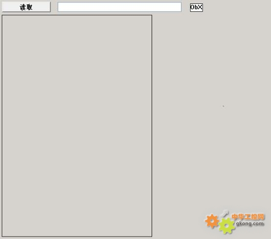

2、前期准备
创建一个窗口,命名为“win_main”。创建内部对象:
创建一个XML组件,命名为“w_xml”。
创建一个按钮,文本改成“读取”。
创建一个文本框,命名为“w_editFileName”。
创建一个树形控件,命名为“w_tree”。
完成后的画面:

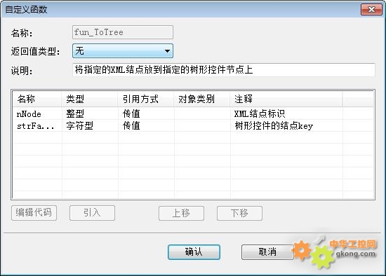

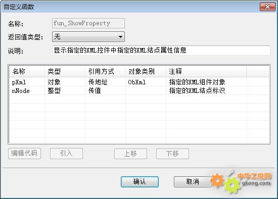

fun_ShowProperty函数声明:
fun_ShowProperty函数体:

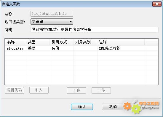

其中fun_GetAttribInfo函数用于生成指定XML结点的属性信息字符串,其函数声明如下:
fun_GetAttribInfo函数体如下:
