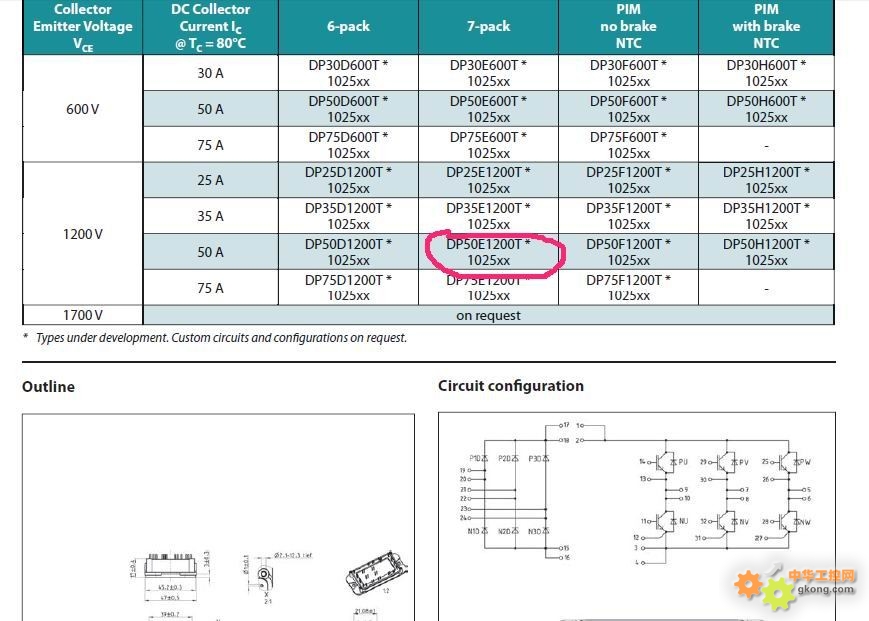

dp50e1200t102503的管脚图是什么

是这个吗

是的,谢谢。

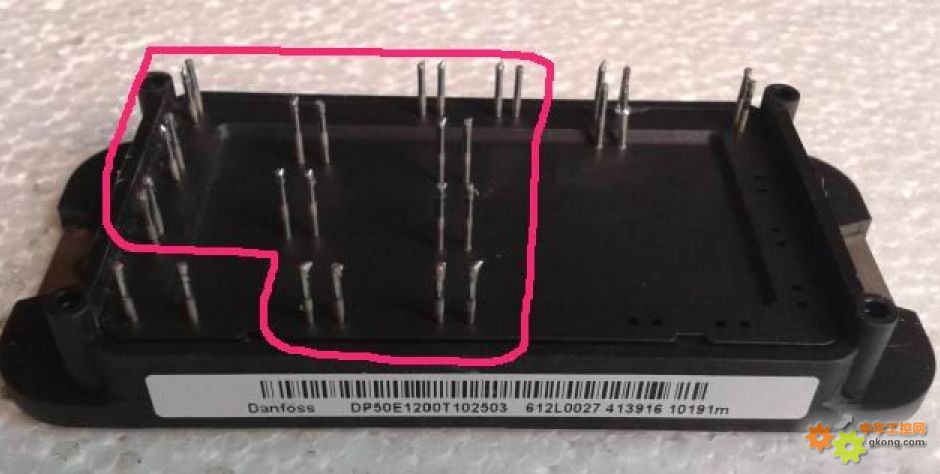

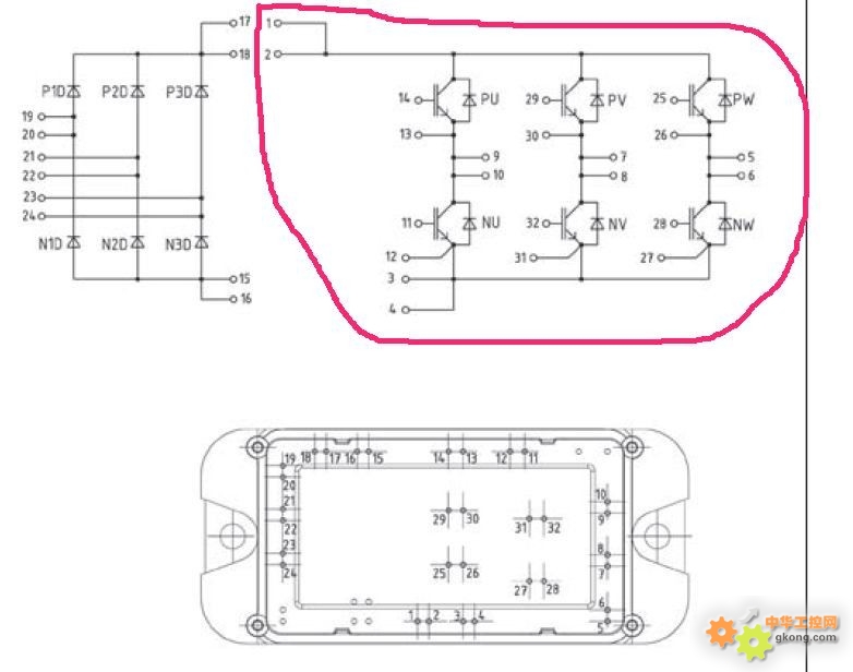

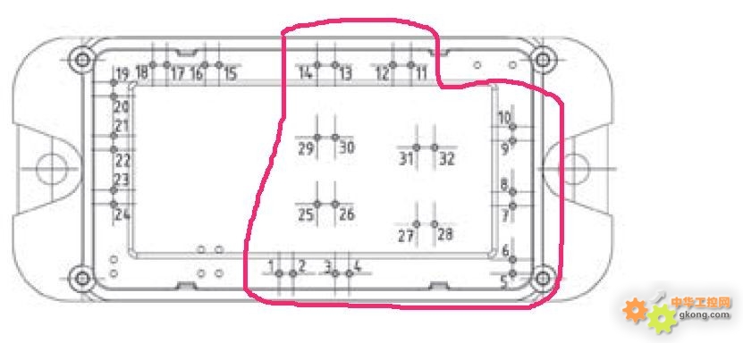

不带整流的
