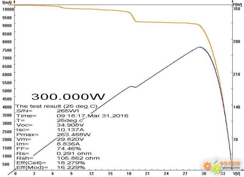

电站装设的太阳能电池板拿到第三方检测 ,检测结果如下 :
太专业 ,有能看懂的吗?

Eff(Cell)和Eff(Mod)参数应是电池的转换效率 ,但具体都是什么效率就闹不 清了

看关键参数就得了吧,比如,曲线中可以看出,30V的时候,效率是最大的。

我更看不懂,可能需了解评价标准和参数意义。

听这边安装太阳能的公司提到过光能转换成电能的转换率。

看不明白什么意思

测试结果,25摄氏度
序列号:256W组件*1
时间
温度
开路电压
短路电流
峰值功率
峰值电压
峰值电流
填充因子
串联电阻
并联电阻
电池效率
组件效率

楼上专业
再说楼主不和第三方检测机构确认?

谢谢你给了这么专业解释 !

是这样 ,这个不是我带去检测的,这个结果是跟上边经理要来的,也想多了解一下的。
