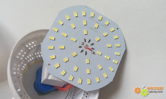

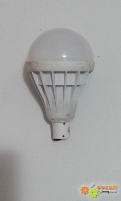

买了几个充电式LED灯,用下来感觉还不错,一是亮度够,二是可用时间长,灯带有一个充电器。其内部是这样的。
灯头上有一个充电插口,一个按钮开关,可能是民用,所以采取用胶烛来固定,时间长有可能松动,这是不足之处。

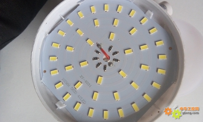

灯由锂电池直接供电,用42只LED并联组成,并串有7只并联的3R3贴片电阻,LED的背板是块铝片,一是固定,二是散热。

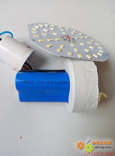

锂电池是这个型号的。
有两个搞不明白的地方:一是厂家介绍充电6小时可用8小时,充电器为4.2V 600mA,通常的充电习惯是充电时间比用电时间要长。二是厂家标称20W,但测量LED的端电压为3.6V, 工作电流为313mA。功率并不大但亮度还满意。
