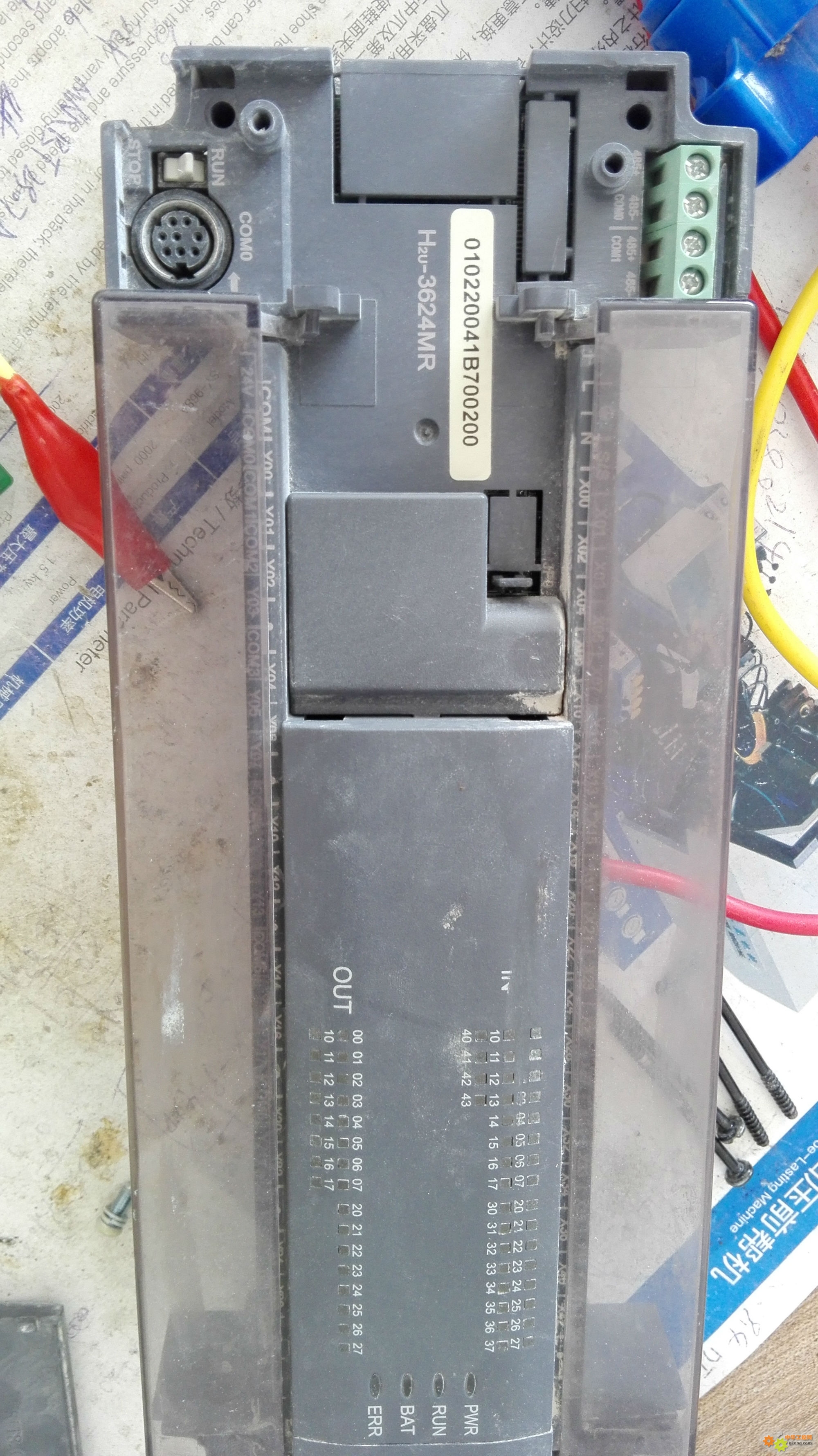

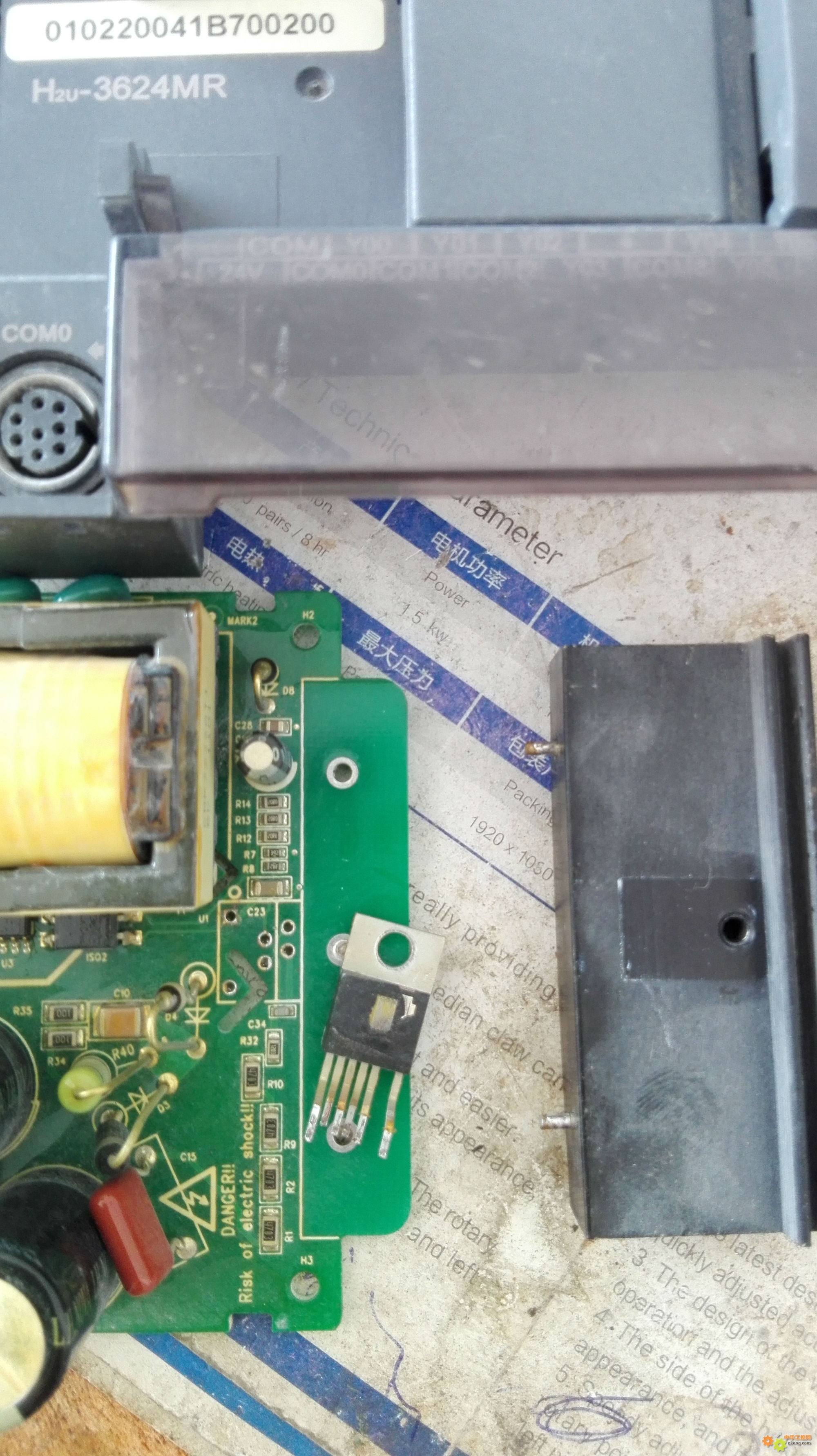

汇川PLC电源损坏,PLC型号H2u-3624MR,电源芯片型号炸列看不到了,那位同行知道?

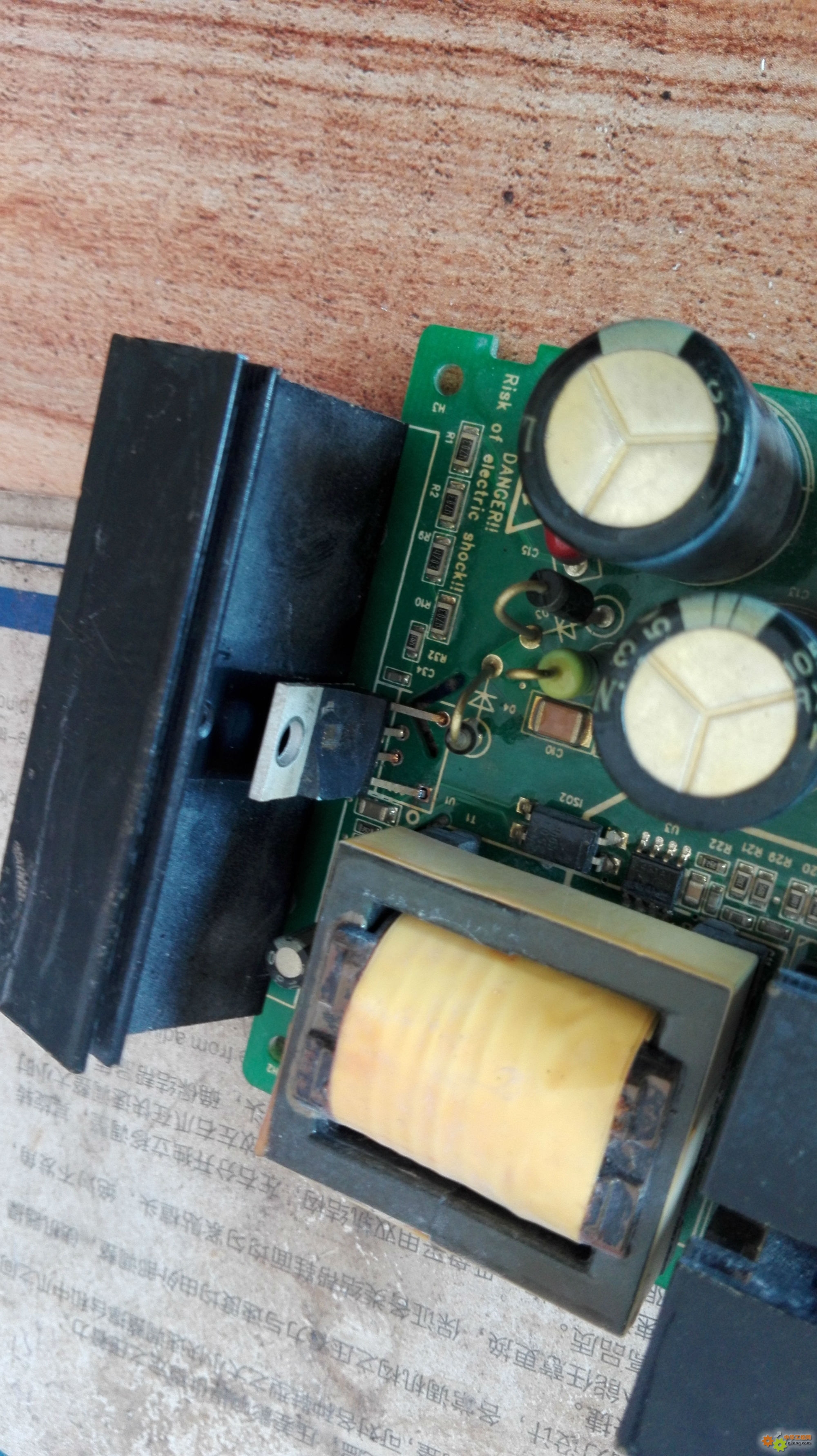

找找掉下来那块渣渣,那上面应该有字

渣渣找不到了

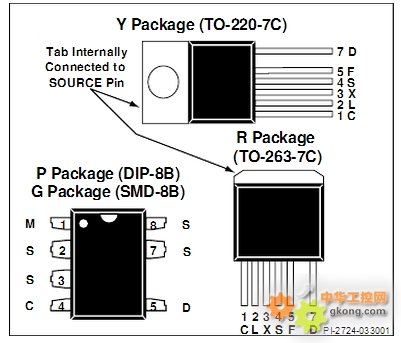

TOP246Y 看看周围电路 与TOP246Y是否相同来确定

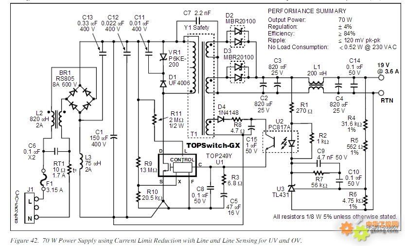

图片仅供参考

看周围电路跟这电路图很像,TOP247YN和TOP246Y能互换吗?

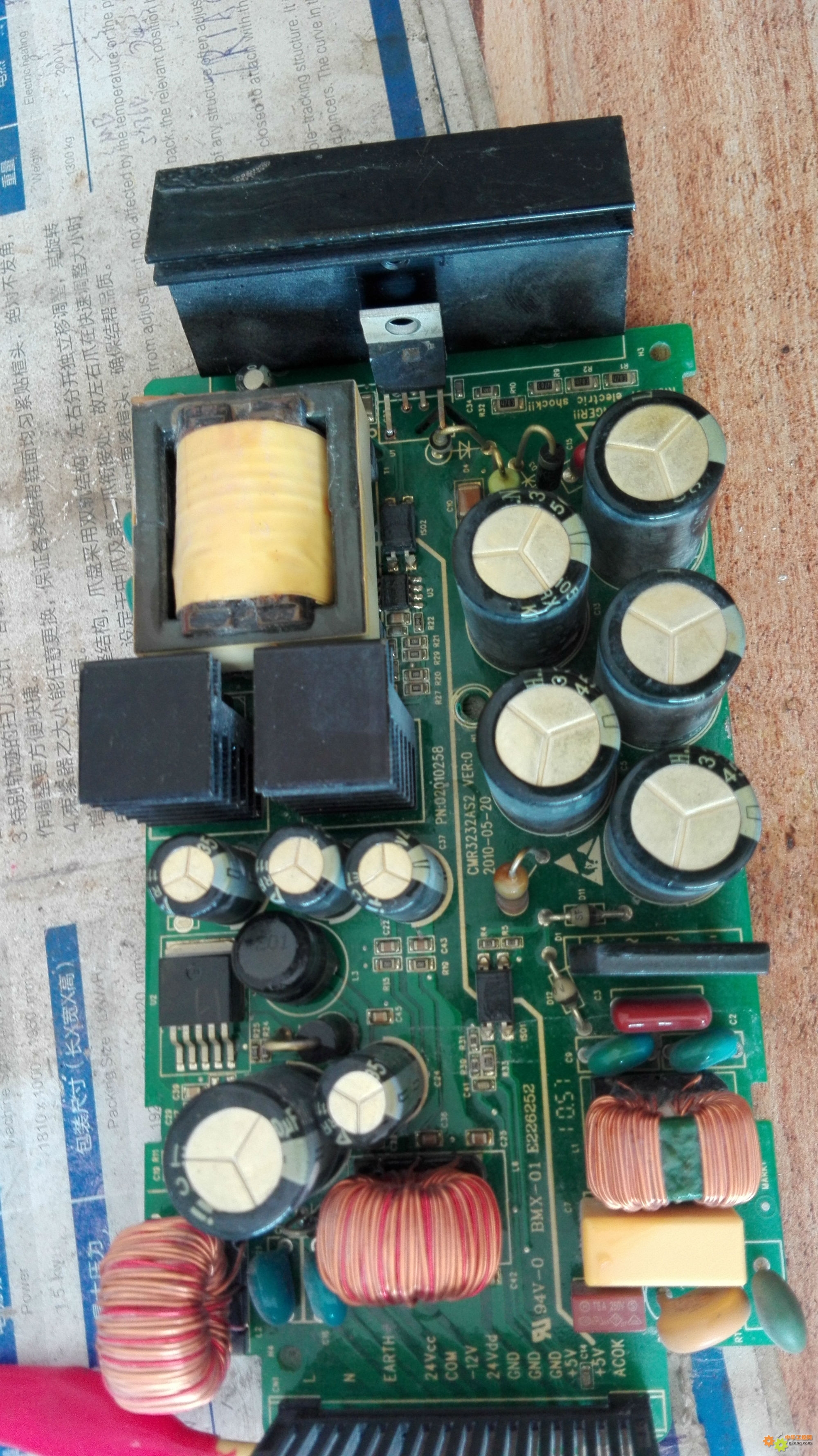

直接用top247yn代换,247功率要大点,一般20点的plc用top243功率就足够了,后面yn是环保不含铅,y是含铅的,功能一模一样

谢谢大家帮忙
