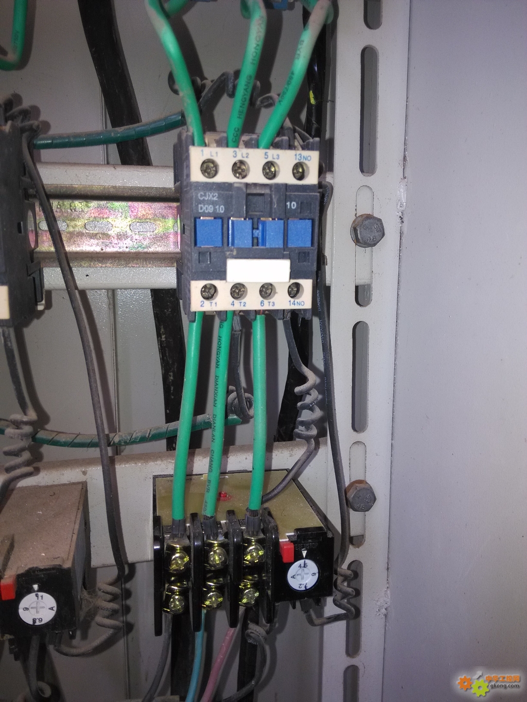

接触器线圈电压380V,控制电源看上去应该是取自T2和T3,未启动前应该没电,可是他们就是能启动

这个我也没看懂,只是局布,13N0端子线去那儿拉,我想跟着线走下去……。
万一实现了呢

这样接也能启动?

根据实际电气画电原理图分析原因看看开关触点是否有粘连

这个最好根据实际电路画出电路图再来分析控制方法,就凭这张图只能想想了。

是的,把图画出来、或查清其接线,问题可能就清楚了。

应该不是取T2,T3。

是不是电源从T1 T2 T3 进的呢?

辅助触点违背了上进下出的原则
