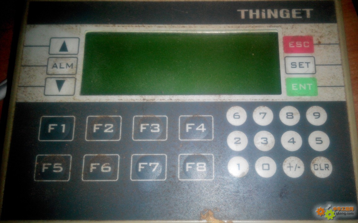

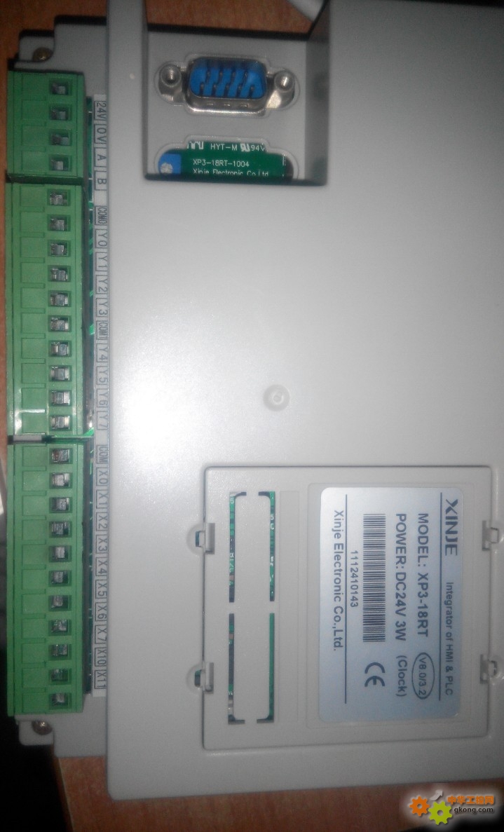

输入输出怎么接线的?谢谢

信捷XP3-18RT一体机,百度上找一找操作手册 ,接线不是很难的,和三菱和差不太多。

电源24v,输入com分别通过按钮近输入点。输出com记得是接0v的

这是一体机;
红色插拔式接线端子上不是已经标的很清楚了;X的是输入;Y的是输出;

24V  0V  接电源的也就是外部提供24V电源给一体机用
A   B  这个是485通讯口
其他的Y是输出X是输入

主要看com口是接24v的电源还是地,其他都应该很清楚。
