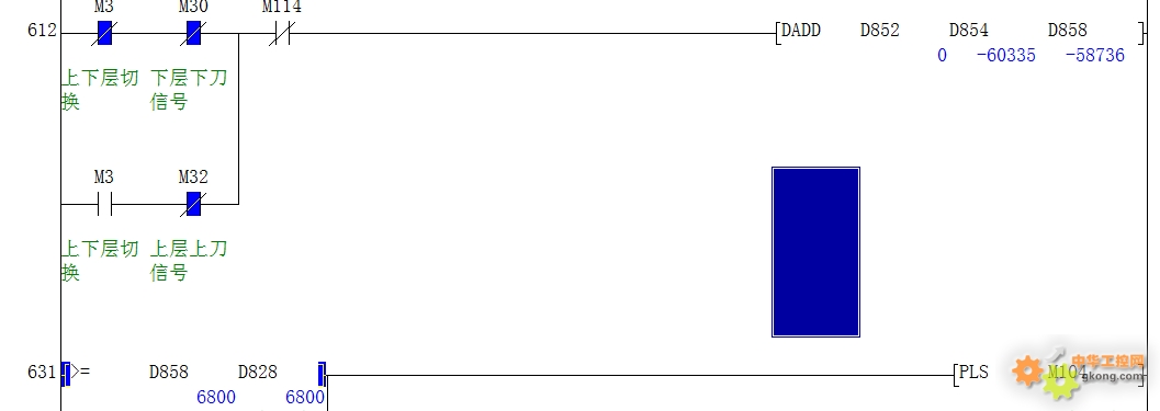

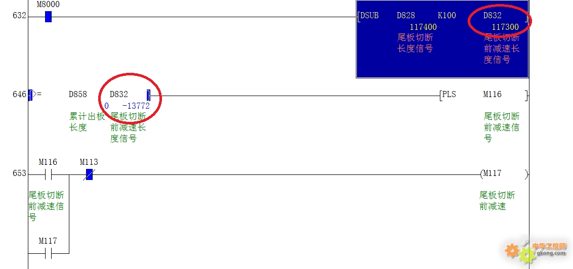

大神快点出现这是怎么回事,同一寄存器显示不同的数值

一个显示的是双字的值,一个显示的是单个寄存器的值。

32位与16位的区别啊

如果是32位和16位的区别,那么怎么可以修改过来。

LDD>=  D858 D832

呵呵;如果是32位,你使用16位指令,只显示的低16位的;那么肯定与显示32位是不同的;
所以使用时搞清对应的数据是16还是32位先;

一个32位,一个16位,当然不同
