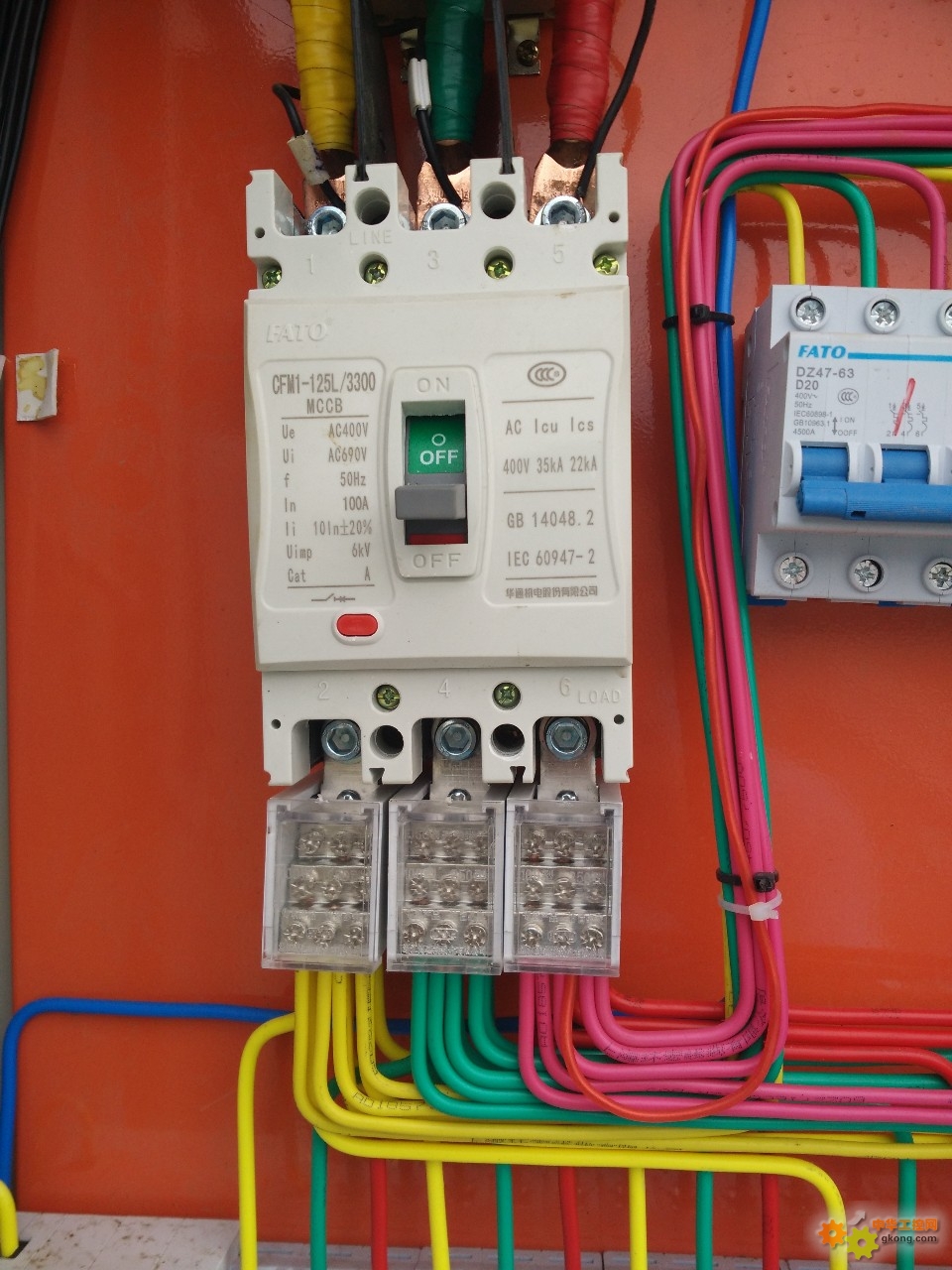

断路器下面一般要么铜排,要么几根线分开汇流排,第一次见这么接的,这个叫什么东西,这样接的优点和缺点是什么,大家说说

这应当也算汇流排吧,不过是端子式的?有密集恐惧症的慎入

这样接线方便吧 而且 都是分开接的 互相没影响
大接线端子 套小接线端子啊

早就用了,方便

还真第一次看到这样接法……

可以看看上面有不有型号规格。

第一次看见这样的接法啊。

第一次见,,不过电源进线不是应该从断路器的下端进入吗?

第一次见这种接线端子,在那里可以买到呢?

我也想知道,以前做柜子没使用铜排,断路器下方使用的线又多,只能使劲汇总到一起压一个线鼻子,再上锡,费劲!如果有这个东西就简单了
