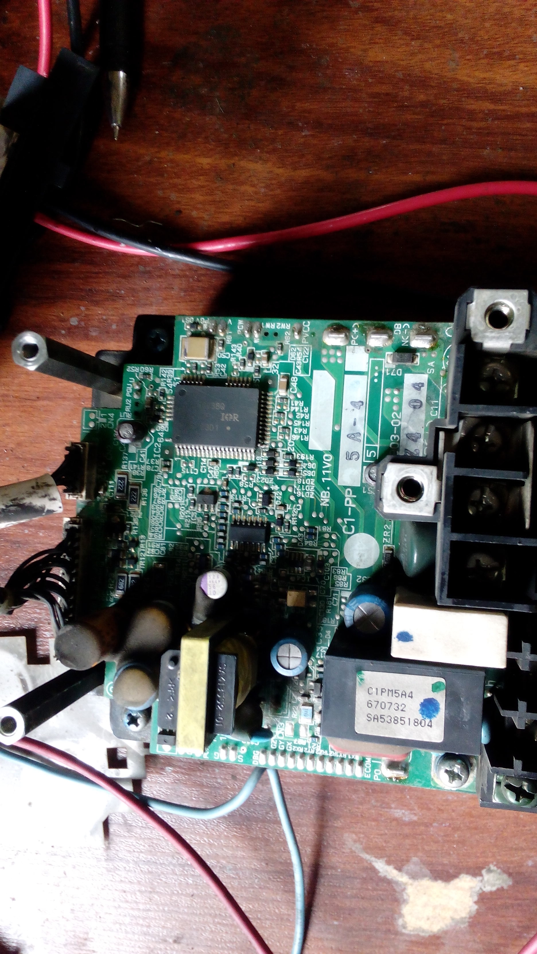

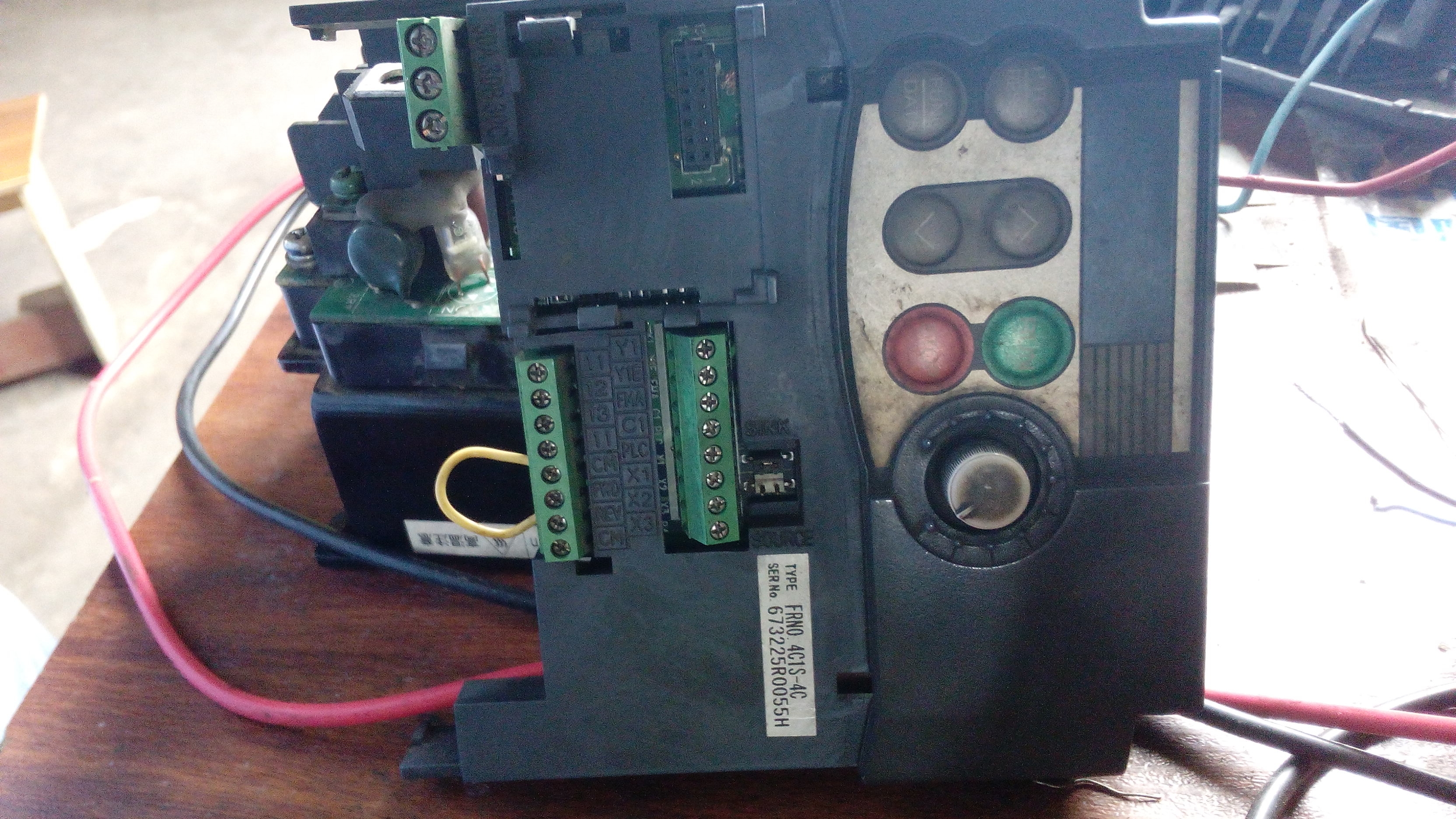

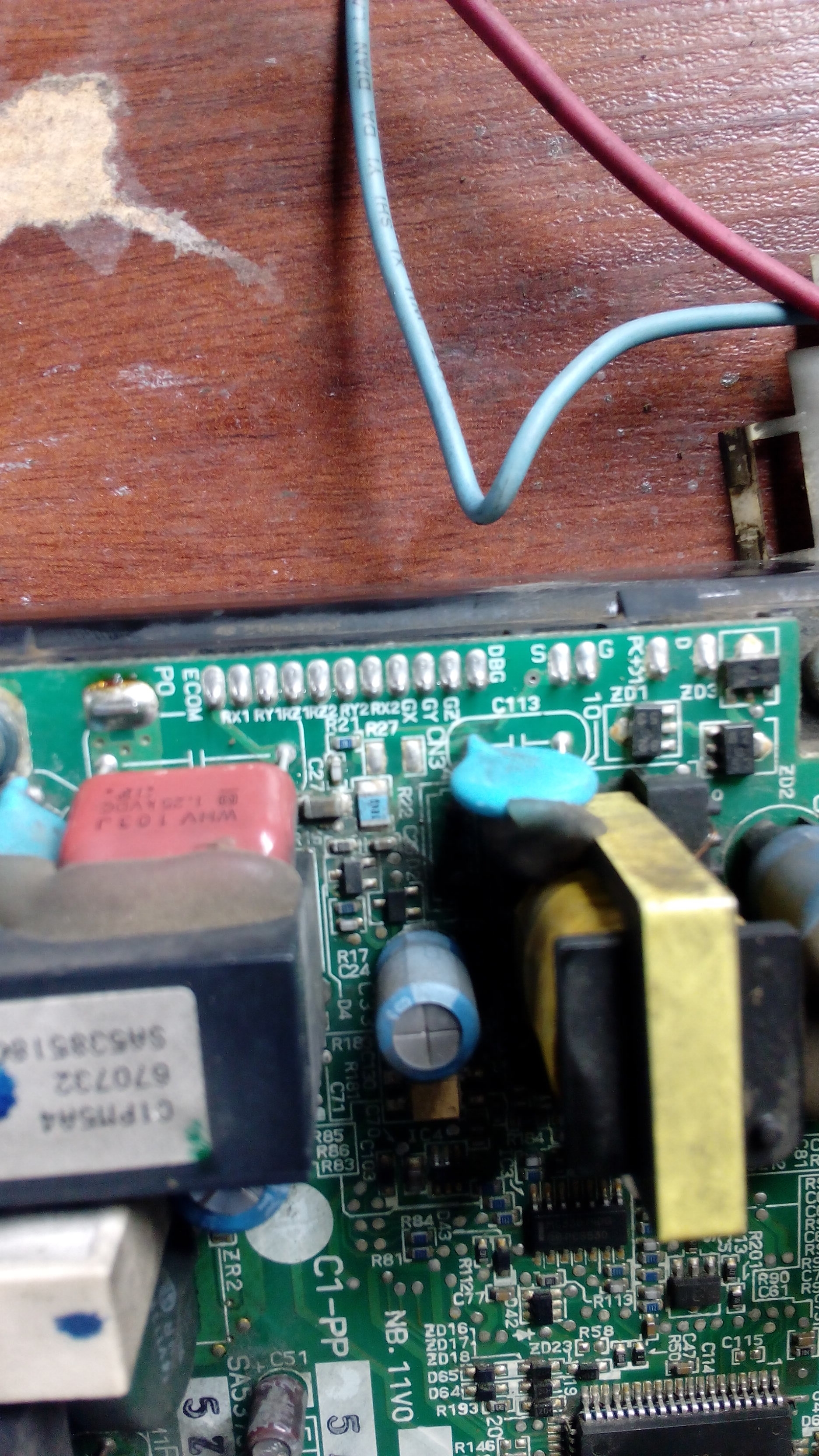

维修一FRNO.4C1S-4C变频器,现象上电正常,启动后频率上升正常,但输出端无交流电压输出,此时测P+对输出端有560v电压,说明输出端对地相通。停止后测P+对输出端还是有560V电压。断电时测P,N端对UVW阻值正常,无短路现象。这机子的模块有点特别,和机身一样大,看样子不像IPM,因为驱动部分在电路板上,用的是IR2238Q芯片。模块上的RX1、RY1、RZ1、RZ2、RY2、RX2不知道是什么作用。这六个端子都与ECOM相通。静态时,测上桥PGU与U,PGV与V,PGW与W之间无电压,下桥GZ,GY,GX对ECOM也无电压。启动后,上桥还是没有电压输出,但下桥有7V左右的直流电压输出。这该如何修理
