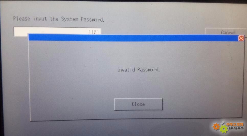

一个旧的触摸屏,型号是GC4408W,里面有设备程序,打算清除了,传上自己出程序学习一下,但是下载程序时提示有密码,无法下载,软件也没有看到清楚程序的选项,这是怎么回事?触摸屏点击进入离线模式,也要输入密码,输入1101也不对,这是怎么个情况,怎么清楚里面的程序?请大师指教

大家没知道的吗,难道要返厂?

输入你进OFFLINE的密码。

已经返厂初始化了,离线有人也设定了密码
