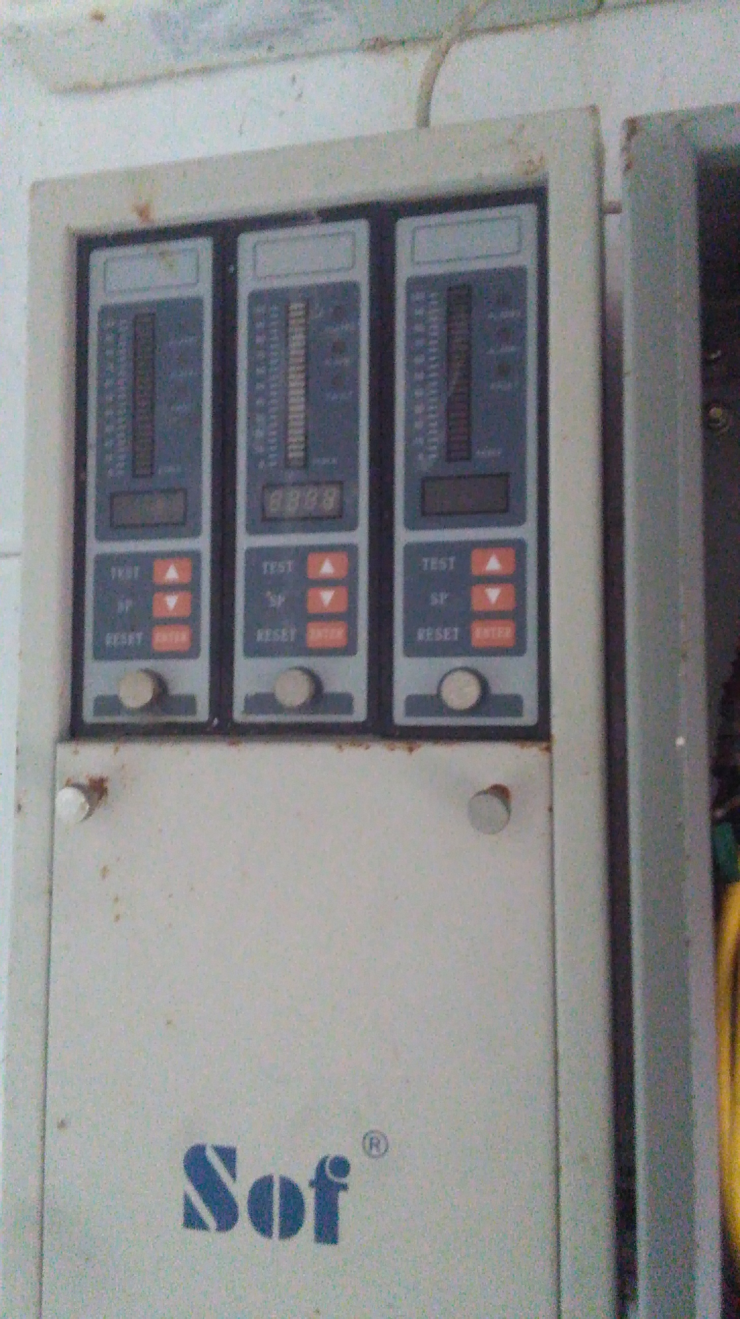

请教师傅,这东西有什么用?
14
1162
请教师傅,这东西有什么用?
7189
陈景廉
1853
7189
作者的所有帖子(1853)
2007/5/30
发表于:2016/7/22 18:46:00

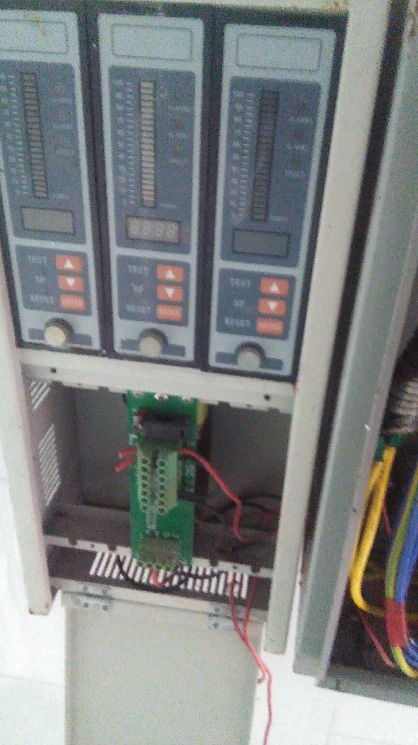

是这东西是用在煤气房的。现在煤气房的抽风机不会转,怀疑与这是东西有关。

找遍了都没找到型号

索富通氧含量探测仪!
图片上的是主机
现场还有探头!

煤气检测仪吧,可能是检测到煤气含量过高时电机的联锁吧,不然假如着火的话抽风机不成了助燃风机了!

就是煤气检测仪啊,过量时候自动接通排气风机换气用,风机不动作在确认风机好的状况下先检测传感器

这个传感器有使用时间的,要定期更换的。

应该是气体报警器

可燃机体检测报警器
