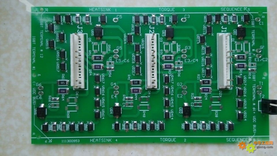

#11楼
AB700变频器的特点,报接地故障总会误导维修人员常规的检修思路,大多怀疑电机接地。其实不然,接地故障F13是个组合的故障码,电流检测突变也会报接地故障。驱动板上检测电路是一个方面,但故障率极低,大多都是3个霍尔传感器至少有一个输出信号不稳定造成的,重点检查电流互感器,或者干脆换掉,你会有意想不到的收获呀!

#12楼

#14楼
我觉得你把PE的电流怎么产生的搞明白,设备应该就修好了!系统地线怎么接的?系统漏电?电机有感应电压?
