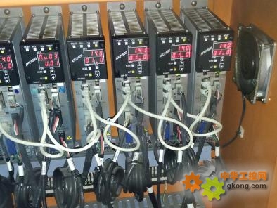

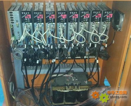

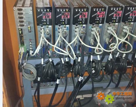

如上图所示,这是螺丝拧紧机的多轴控制器,前面第一个是主控制器与三菱Q系列PLC采用CC-LINK通讯,主轴的RS485接口与单轴的接口相连。图片上白色的网线是连接线,每个单轴有2个这样的网口,说明书上叫RS485接口。由于对这种控制方式不了解,想问问各位高手,这种控制是我PLC与主控制器通讯就能控制各轴运动吗?怎么个控制方式?正常每个单轴上面都有I/O接口就是下面蓝色的插口。这种控制方式没接I/O的线。如果就一个轴的话是需要接单轴控制器I/O的线就能实现动作。但多轴的这种通讯控制方式是什么意思?各位师傅我用CC-LINK通讯上后就能调用每个单轴的I/O地址吗?还有这种连接方式最后一个轴的最后RS485接口的线接到哪? 忘详细说明!谢谢了!

什么牌子的伺服,这个伺服是用专用的通讯协议通讯的。
CC-LINK是和最前面的那个控制器通讯的。
