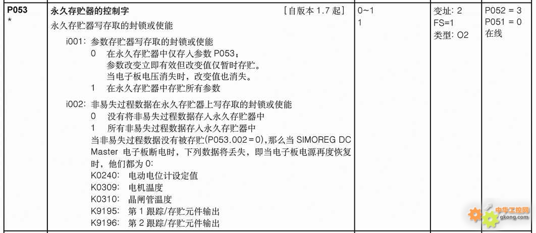

6ra70系列是不是有复位参数,我参数修改完后,测试正常,断电后,上电,查看参数,发现修改过的参数变为原来的了,求解。

估计你没确认

没有存储进去

6ra70系列的参数修改完后,还需要确认吗?

我也这么觉得,另一台,没问题,这台怎么也改不了,即使改好了,也运行过,但是一断电,他参数就复原了

电子板电源断开后紧接着再合上即可。。。

估计存储有问题了。

好像有一个参数要事先修改后才能输入参数,在输入完后这个参数要改回原值

看看P053.1的设置是不是等于0了?

它设置是1,不是0
