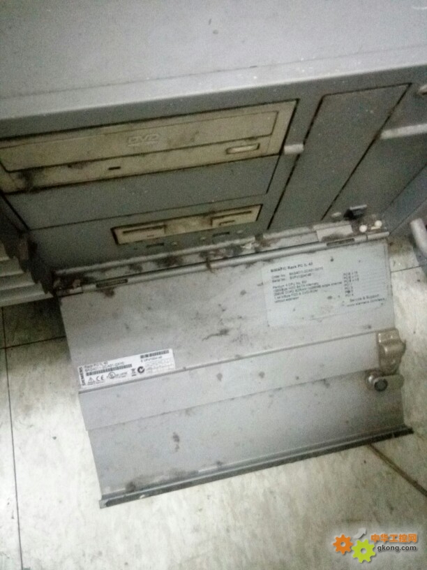

比较古老了吧,软件出问题了。

不懂工控机的操作系统是什么系统?如果能够解决应用程序的安装问题、驱动程序、参数与设置的问题,直接一台新款的品牌级别商用机也能暂时性的解决问题。
不过要是有特殊的板卡插件,就比较麻烦了。

西门子工控机更新换代比较快,这个型号肯定已经没了
楼主需要重新选型,注意主板的类型是AMD还是intel,关系到系统驱动能否正常安装。
至于板块的驱动倒是可以后续安装

使用中的研华工控机,系统有2000也有XP

操作系统还有什么懂不懂的,xp,2000.win7.安装上就可以了

还有软驱的机器,估计最高系统也就上到xp或者2000。

不知道有没有做ghost,如果有,可以搞一个主板差不多的电脑先恢复下试试

这个古董肯定不是用xp,估计还是运行DOS或最早期的window
