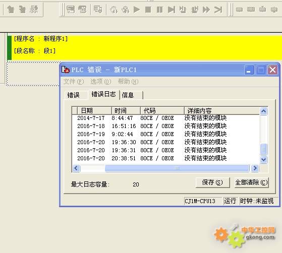

这个提示是什么意思?
空程序
电脑跟PLC连起来就这样

没有END指令;
CPU是新的?

帮朋友问的,不是新的,清空,初始化后,写个简单程,就这样了

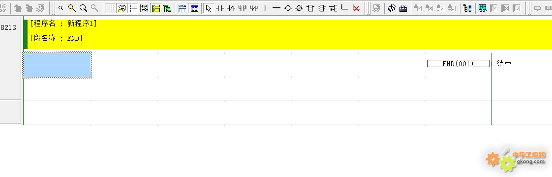

只写一行END再写到CPU内看一下;

写个最简单的程序看看
